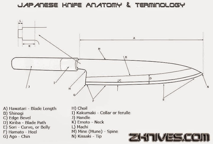

   Les Tableaux désignant les différentes parties génériques d'un couteau de cuisine, pour comprendre les termes que l'on utilise (bien que le plus souvent on utilise les termes japonais)
en premier les termes français :
http://www.latoquedor.com/img/blog/36.jpg
Ce qu'ils appellent "garde" nous l'appelons plus facilement talon (la garde étant pour l'épée ou ressortant des deux côtés), vous retrouverez ce terme à de multiples reprises, nous n'aimons pas sa présence (à la garde) car il n'apporte rien si ce n'est de facilité l'équilibrage (pour le fabricant) et de mettre le poids sur la main,  rien, si ce n'est que de la gêne pour l'affutage et interdit d'utiliser correctement toute la lame.
Les très grosses gardes empêchent l'usage de nombreuses techniques de découpe.
Les couteaux avec cette garde sont aussi bien plus lourd à l'usage (donc fatigant sur de grosses découpes).
Les japonais eux, le poids est plus sur la lame (du moins l'équilibre ce fait plus haut) ce qui permet plus de souplesse et de précision réelle.
Oui, certes, on a une sensation de souplesse quand le poids se situe dans la main (rapport poids/longueur) mais c'est bien plus souvent une illusion qu'une réalité ... dans l'usage. On peut noter que, depuis peu, certains fabricants Européens proposent des gammes sans talon.
ici les termes anglais et l'équivalence en japonais.

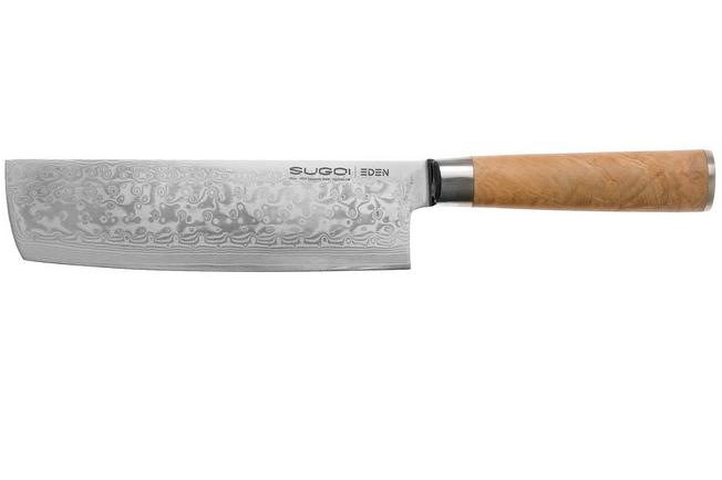

Le Nakiri : de 120 à 210 mm, c'est le couteau à légumes (double biseaux), très simple et agréable d'emploi (pas de pointe dangereuse) dérivé du Santoku et du Cleaver Chinois.
http://park12.wakwak.com/~moritaka/photo/h_nakiri_middle.jpg
Les discussions autour de ces deux modèles (Santoku/nakiri) reviennent souvent dans ce fil, exemple : ici et aussi ici
Ici par Bryan Raquin (lame), et avec la participation d'un artisan de Toronto pour la poignée et le saya, un grand Nakiri proche du cleaver (le nakiri est un petit frère du cleaver/couteau chinois même esprit mais avec moins de hauteur).

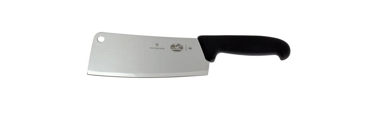

Le Cleaver ou couteau chinois : Rappel : Ce n'est pas un couperet au sens propre du terme, on ne hache pas avec, on tranche.
version moderne chinoise. ici, Chinese Coocking une démo en vidéo du mode d'emploi d'un cleaver, à voir impérativement.
https://lh6.googleusercontent.com/-3hcN_l9ZhnM/VTzsKdTlniI/AAAAAAAAhR8/HSshd7O3BAI/w750-h262-no/HFR%2BCleaver%2BDictum.jpg
https://lh4.googleusercontent.com/--N56jbKiZho/VCVyYeq9_CI/AAAAAAAAcSI/106TaDQxHD0/s670/Hfr%2520misono%2520cleaver.jpg
Ne pas confondre le cleaver ou couteau chinois (outil de cuisine) avec le couperet à la française (outil de boucherie pour tailler dans l'os) bien qu'en anglais cleaver désigne aussi le couperet. Les japonais utilisent le terme Anglais "cleaver" pour désigner le couteau Chinois (le Grand frère du Nakiri).
Voici le couperet (outil de boucherie, rien à voir dans les usages/emplois), ici un Sanelli :
https://www.latoquedor.com/431/couperet-de-boucher-sanelli.jpg
Maintenant le couperet dit Feuille Suisse :
http://t0.gstatic.com/images?q=tbn:ANd9GcRb6fTBSF_7t_WF6mGN6ByO0RjNOiGG2-k539du9udTW_ZWaqRFAaLfR9M
Je rappelle : Ces deux derniers sont des outils de boucherie et non pas des couteaux de cuisine, ils ne coupent pas vraiment et ne sont donc pas fait pour tailler du légume ou autres, contrairement au "cleaver chinois".

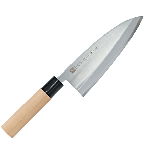

Le Deba: il existe un grand nombre de variations autour du Deba ... et beaucoup de débat aussi sur ce fil entre autre,concernant son usage, ses emplois/fonctions. ledeba classique ici par Chroma
Le terme Deba désigne des lames plus épaisses donc plus lourdes, utilisés principalement pour trancher dans le poisson ... et parfois de la volaille, bien que pour cette usage se soit plutôt l'Honesuki et son cousin le Garasuki qui sont fait pour cela.
les différences de noms :Ai, Atsu, Funuyaki, Hon, Ko, Mioroshi, Ryo, ..., Yo ; définissent la forme. le mot Deba indiquant lui la forte épaisseur.
Ils sont très pratiques pour trancher dans un poisson entier (et couper les arêtes), lever des filets, ce sont des lames majoritairement single bevel, et ici encore on trouve des exceptions comme Morikata, il ne fait pas de single bevel (Ni-Mai),ce n'est pas son vrai savoir faire, sa production ou alors que c'est bien plus cher, car il doit le commander à un autre forgeron spécialisé en Ni-Mai.
Pour le modèle " Westdeba ", c'est un modèle produit spécialement pour les States, celui-ci remplace le couteau dit à battre '"abattre" ou l'équivalent du « chef anglo-saxon » (couteau lourd et épais, totalement nul sur les légumes). Celui-ci a une lame très épaisse pour fendre les langoustes, Homards,etc. Les américains aiment avoir du lourd en main.
https://lh4.googleusercontent.com/-wXtMX-TINcU/VCVyYO1STAI/AAAAAAAAcS8/1jXj7rh76H0/s670/Hfr%2520western%2520deba%2520FH-10.jpg
un forumeur en possède un pour les langoustes, voici ce qu'il en dit la première fois et par la suite
Il est à utiliser que pour ce genre d'emploi voire pour découper une volaille, un lapin. on le trouve majoritairement en poignée occidentale.
Il répond au besoin d'un couteau japonais (un vrai tranchant durable) semblable à un chef anglo-saxon en termes de poids.

pour mieux suivre, d'abord le guide des termes japonais utilisés
https://lh5.googleusercontent.com/-yBTIBp46Wss/VORopcGTRcI/AAAAAAAAdx4/sqEpxKDJPu4/s720/shinogi.jpg

Les aciers et aspects techniques de fabrication
On a différentes techniques de fabrication d'un couteau, en gros : l'embouti, par enlèvement de matière sur un morceau de métal (comme une vielle lame de scie que l'on découpe et travaille pour en faire un couteau) et le forgé (regroupe plusieurs techniques). Les lames les plus recherchées sont généralement des forgées main.
    Ici, je ne parle que de couches ou bloc d'acier dans la production de couteau forgé :
1) On a donc les couteaux d’un seul acier, là en forge normale, on est limité quand à la dureté et le couteau devient cassant plus on le durci. Pour réaliser un vrai Honyaki (*) Il faut une sacré maîtrise technique, faire les bons choix (l'acier, la température de forge, la trempe sélective...) et le couteau qui en sort est plus fragile (moins épais qu'une forge en sandwich et sans la résilience des couches d'enrobage), cela donne quand c'est réussi un tranchant et une tenue de celui-ci proche de l'ultime, lorsque l'on a un bon acier. En réalité, on peut obtenir un aussi bon tranchant et tenue avec un sandwich bien fait, bien maitrisé par un bon artisan, lire les trois posts de suite de @cassca.
On trouve donc ici les monoblocs en aciers spéciaux de coutellerie selon les pays et critères recherchés.
En Europe, hors artisans, on travaille principalement le X45 ou X50 voire l' X30 (respectivement 0.45%, 0.50% et 0.30% de carbone, soit des couteaux au tranchant non résistant, ni durable). Il y a quelques vielles gammes en C75 ou autre 12c27...
Au japon, on a un choix bien plus étendu d'aciers avec l'omnipotence du VG10 (développé pour la coutellerie) ainsi que des Shiro et Ao gami (des purs carbones traditionnels). et bien plus d'autres aciers très intéressant. Comme la gamme inox Honyaki de Suisin ou le Carbonext (JCK), voir les différents Sweden (acier suédois) utilisés par des forgerons renommés. En fait, on trouve pas mal de bons aciers utilisables en coutellerie de cuisine mais très peu sont utilisés en Europe (même ceux qui sont européens). On en parle souvent sur le fil...
(*) honyaki désigne deux types de lame cf. @Pixel.
 [...] ici une mine d’info en anglais
2) Et puis on a les Awases ceux qui sont conçu avec deux aciers…
https://lh5.googleusercontent.com/-x3EUlTXtaqo/VChk24PxagI/AAAAAAAAcak/cjDwto0NJdk/s470/hfr%2520cladtypes.jpg
Ce qui permet de monter en dureté et d’éviter qu’il soit cassant. L’enrobage plus souple (le jigane) jouant le rôle d’amortisseur. C’est le film plastique dans les pare-brises.
Et surtout, les couches externes peuvent être inoxydables alors que l’interne (le Hagane), le cœur, sera riche en carbone donc donnera un bon voire très bon (selon l'acier) tranchant fin et durable.
    * Donc ici, trois grandes techniques de sandwich :
On a deux techniques avec de l'acier tendre, le plus souvent inox, à l'extérieur des deux côtés et un acier plus riche en carbone au centre pour le tranchant.
  • Le Warikomi : c’est le sandwich jambon français, l’acier le plus tendre est ouvert comme la baguette (pas entièrement), on insère l’acier dur qui fera le tranchant au centre.
  • Le San maï : ici entre deux tranches d’acier mou, on met une tranche d’acier dur au centre. c’est le club sandwich (où sandwich anglais).
A noter que les "damas" que l'on voit le plus fréquemment sont des sandwichs. Ce damas étant préformé/laminé par un mélange de différents aciers par les industriels.
 Il ne faut pas confondre avec le damas maison) qui se rapproche plus du Wooz qui est une technique entièrement à part puisque là, on maitrise pas aussi bien le dessin final. On appelle cela des couteaux d'art pour ces deux derniers (le vrai Damas et le Wooz).
  • Le Nimai ou single bevel à la japonaise :
La technique de construction particulière, spécifique aux lames typiquement japonaise, c'est le Ni Maï, c'est la spécialité japonaise :
Une lame simple ciseau/biseau avec le côté du biseau «l’ Omote » et le dos plat concave « l’ Urasaki ». Là, il faut regarder le schéma plus haut pour comprendre l’application des deux aciers.

On retrouve à peu près les mêmes techniques avec le Cleaver (Chine, Thaïlande, Malaisie, Indonésie etc.).

Pour un Nakiri/Usuba/Santoku :
L 150/180mm et H 48/50mm pour M. tout le monde
L 180mm et plus -H50-56mm pour les pro qui travaillent avec.

le Deba idée approximative car on peut travailler un bar avec un 135 ou 165 ou plus, certes selon la maitrise que l'on a de sa lame mais aussi en fonction du poisson lui même car un bar ce n'est pas un poisson à taille unique.
105 à 135mm les petits poissons (jusqu'au maquereau/truite)
150 à 180 pour les poissons moyens colin, brochet, merlu, julienne...
210 à 240 pour les plus gros poissons saumon, truite de mer, lieu, petit Thon, roussette

Je possède le deba Shun pour lever les filets de poissons ... il est redoutable.
A l'usage plus polyvalent que la lame filet de sole.
(plus massif que son équivalent de chez Haïku,)
Je ne l'ai pas encore passé à la pierre, je cherche la confirmation de l'angle ( :??: un seul côté à 40° ?)
