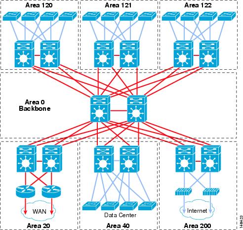

Marsh Posté le 26-12-2011 à 18:20:16
Je voulais savoir pourquoi on connecte souvent un routeur à un swith coeur ?
Comme le montre cette image
---> http://www.cisco.com/en/US/i/10000 [...] 148423.jpg
Est-ce qu'il est possible de virer les deux routeurs pour la connexion vers le WAN ?
Pour avoir une topologie de ce genre:
- http://www.cisco.com/en/US/i/20000 [...] 226385.jpg
Merci pour vos réponses !!!
