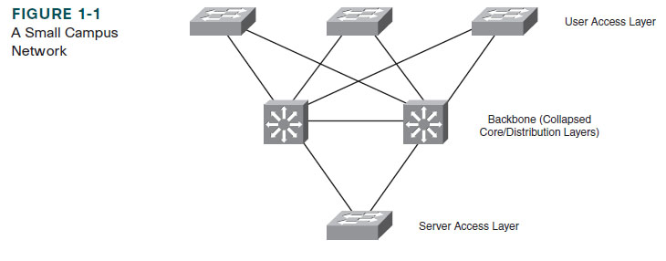

| ninjax a écrit : |
Non c'est pire ^^
Essaie plûtot de trouver en fonction de tes liaisons , l'endroit idéal pour placer 2 core et regarde si tu peux distribuer à divers endroit directement.
http://www.cisco.com/en/US/docs/so [...] mpusdg.pdf
Regarde la page 8 du pdf , tu trouveras un schéma directeur pour le type de topologie à adopter.
Marsh Posté le 25-04-2012 à 09:13:13
| statoon54 a écrit : |
Ok je viens de voir, j'ai refait mon schéma :
Est-ce bien cela ?
Si c'est ça c'est sûr, ça ne sera pas possible... le coût de la modification serait énorme.
