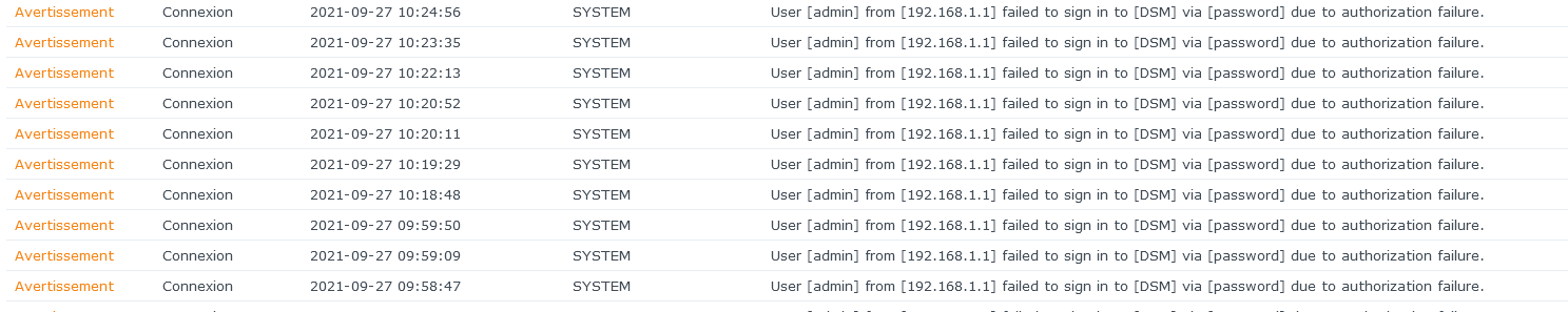

Ton syno est visible depuis l'extérieur ?
Le compte admin est bien désactivé ?

- Oui le syno est visible à l’extérieur, je ne passe pas par Quickconnect mais par l'outil DDNS interne. Je redirige un port en http et un en https vers l'ip interne du syno pour m'y connecter.
- le compte admin est heureusement bien désactivé, mais ce qui me fais flipper c'est que les requêtes viennent du routeur, le 192.168.1.1

Si ton Synology est visible de l'extérieur, tu ne pourras pas faire grand chose pour empêcher des petits malins d'essayer de s'y connecter dessus... juste croiser les doigts pour que ton mot de passe soit assez fort.
Si tu as désactivé le compte admin, c'est déjà un bon point : il faudra aussi qu'ils trouvent le bon login... là, du coup ça devient mission impossible pour eux quasiment
Pour plus de sécurité, peut-être que tu peux changer le port par défaut par un autre numéro de port aléatoire et moins ciblé par les pirates?
Que les requètes viennent de ton routeur internet, c'est tout à fait normal, vu que c'est le point d'entrée sur ton réseau local. ça ne signifie pas pour autant que ton routeur s'est fait pirater ![]()

| hasta43 a écrit : Si ton Synology est visible de l'extérieur, tu ne pourras pas faire grand chose pour empêcher des petits malins d'essayer de s'y connecter dessus... juste croiser les doigts pour que ton mot de passe soit assez fort. |
Pour le login/mdp, aucun souci la dessus, c'est mdp fort, impossible à trouver avec le login
Mon port est déjà un port aléatoire au delà du 6000
Par contre pour l'IP c'est là où ça coince. Le syno renvoi bien l'IP extérieur quand on se connecte ! Je viens d'essayer en 4G avec mon téléphone et j'ai bien l'ip 92.184.124.xx qui s’affiche comme tentative de login de "admin", d'où ma crainte...
J'ai activé telnet pour voir si je pouvais voir quelque chose du coté de cette ligne qui m'a intrigué au démarrage : nat: apply nat rules (/tmp/nat_rules_eth0_eth0)
Mais mes connaissances sont limitées la dessus. J'arrive à me connecter avec Putty, je suis root, je vois bien le dossier /tmp/nat_rules_eth0_eth0 mais je ne sais pas quoi faire après pour voir si une éventuelle liste de routage de port invisible sur l'interface aurait été inscrite ici.

| Citation : le compte admin est heureusement bien désactivé, mais ce qui me fais flipper c'est que les requêtes viennent du routeur, le 192.168.1.1 |
Bien sur que non, c'est la translation de port et d'adresse que tu vois au final sur ton réseau local.
Bien sur c'est l’accès à ton système depuis le net qui est utilisé.
Faut juste que tu changes de DNS POUR IP DYNAMIQUE et aussi de port, comme cela tu sera tranquille pour un moment ..

HEllo,
Un petit coup de wireshark te donnera l'ip de l'originateur des tentatives de login ..

Je viens solliciter votre aide car je ne trouve pas de solution au piratage de mon routeur Asus RT-AC66U.
Ce qui me faire dire que je me suis fait pirater ce routeur, c'est des requêtes quotidiennes de login sur mon NAS synology qui viennent de mon routeur...
Je m'en suis rendu compte il y a un mois. Je pensais qu'il y avait une faille dans le VPN OpenVPN que j'avais activé, j'ai donc désactivé, mais pareil.
Je tente un factory reset, pareil. Je force une MAJ de firmware, je découvre que Asus en a sorti un qui n'est pas accessible par la mise à jour interne , joie, je mets à jour le firmware et toujours pareil, toujours ces requêtes qui viennent du 192.168.1.1 !
Aucune trace dans les logs du routeur , mais je poste le log de démarrage, y'a pas mal de truc que je trouve bizarres et que je ne comprends pas..
Quelqu'un peut m'aider ?
