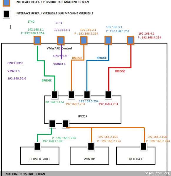

J'ai un gros problème réseau, je suis un peu perdu;)
J'ai un server sur lequel il y a une debian installé en minimale puis j'ai installer vmware server.
Sur ma debian, donc en physique, il y a 5 interfaces réseaux.
J'ai 5 systèmes dessus dont IPCOP en config RED ORANGE BLUE GREEN
VOici la config, ou plutot la où j'en suis et un peu perdu
http://www.imageshotel.org/images/rjcabb/net1.jpg
Le P c'est pour passerelle.
Les interface physique vont soit sur des PC soit des Switchs.
POur ceux qui vont me dire oui mais c'est pas bien, vaux mieux une petite machine pour ipcop séparé, je sais c'est ce que j'avais, mais c'est plus possible, on me l'impose cette config. Donc votre aide est bla bien venue avec cette config.
Le but est donc de tout mettre sur une machine, mais niveau réseau j'ai un pb, je ne vois pas trop comment configurer tout cela sachant que chaque réseaux (RED ORANGE BLUE GREEN) doit bien etre différent et communiquer juste par l'intermédiaire de IPCOP.

6 ifs sur l'ipcop:
- 4 (eth0...eth3) en bridge avec les cartes physiques, @ ip en relation avec les subnets réels.
- 2 en host only avec 2003 et xp+RH respectivement, @ ip par le DHCP de Vmware.
Les 4 cartes ethernet ne devraient même pas être configurées en ip sur le host, seulement le VM control.

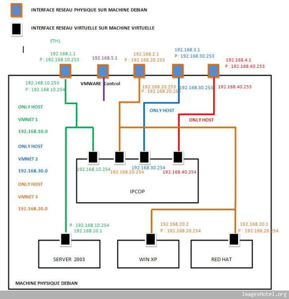

voila ou j'en suis:
http://www.imageshotel.org/images/rjcabb/net23jpg.jpg
Premier pb:
Avec IPCOP je peux définir que 4 interfaces max
C'est peut etre la qu'intervient la notino de switch vortuel avec vmware?
Deuxième pb:
comment attirbuer l'IP de l'inteface physique coté VMWARE.
pour le controle de Vmware
http://www.commentcamarche.net/faq [...] M6i5J2.png
Comment il on mis l'ip 192.168.231.1
Enfin, j'ai pas tout compris :

Les deux subnets internes doivent avoir leur @ propre, genre 192.168.abc.0 et 192.168.xyz.0 différents des subnets externes 1,2,3,4,...
4 ifs seulement sous ipcop, dommage c'est pas assez pour ma solution.
Plan B (j'imagine, j'ai pas testé ipcop depuis 5 ans au moins): installer ipcop en host et vmware ensuite. C'est la meilleur solution mais j'ignore si c'est possible.

Après réflexion, si comme il semblerait, 2003 appartient au subnet 1 et le couple XP+RH au subnet 3, il suffit de les bridger eux aussi sur la carte adéquate: le schéma 1 était le bon il faut seulement enlever tous les host-only.
XP:192.168.1.100->eth0(deb)
IPCOP(eth0):192.168.1.254->eth0(deb)
etc...
On a donc un schéma simplifié qui correspond à la configuration classique 4 segments/subnet et un routeur/filtrant.
