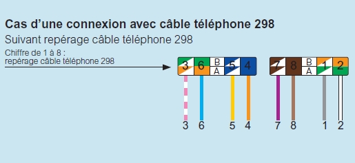

Voici le repérage des câbles ; tu dois avoir la même chose des 2 côtés ( ce qui au vu des photos semble être correct, du moins pour 1, 2, 3 et 6, mais à confirmer).

Il faudrait donc refaire cela, non pas suivant ce que je préconise, mais ce que préconise l'EIA-TIA 568 et l'ISO 11801, qui sont les normes de référence pour le câblage informatique
Je vois pas sur la photo dans quel sens est le connecteur de la pièce que du as démonté, aussi il faudrait vérifier que le câblage est bien droit et non inversé, soit :
RJ pièce RJ Coffret
1 ---gris------ 1
2 ---blanc---- 2
3 ---rose----- 3
4 ---bleu----- 4
5 ---orange--- 5
6 ---jaune---- 6
7 ---violet---- 7
8 ---marron--- 8
un câblage inversé expliquerait le fonctionnement en mode téléphone uniquement, étant donné que seuls les 4 et 5 sont utilisés et qu'on peux les croiser.
