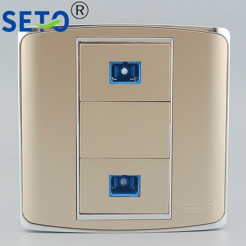

Quand je regarde des photos de PTO je vois souvent un simple câble optique qui sort du mur vers le boitier de conversion
mais pas une prise murale optique SC avec ensuite un câble enfiché dedans vers le boitier de conversion.
Marsh Posté le 10-05-2020 à 16:02:15
Oui, la photo du haut représente un PTO posé par un technicien, avec la jarretière optique déconnectable (en vert), qui relie ce PTO à la Box ou à l'ONT...
Si je comprends bien, toi tu as déjà posé la double prise du bas?
Marsh Posté le 10-05-2020 à 21:58:26
nope, c'était pour illustration, mais je pensais avoir ce genre de prise pour la fibre plutôt que la boite collée au mur...
