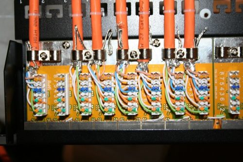

1) on ne voie pas le raccordement à la terre sur les photos du panneau de brassage, c'est directement intégré? les connecteur le sont aussi?

Généralement, il y a, soit une patte permettant de relier a la terre, soit on coince le câble de terre sur l'une des vis servant a maintenir la baie de brassage dans le coffret.

Marsh Posté le 04-08-2010 à 19:49:54
Tiens, voici une photo avec le blindage cerclé en rouge sur un panneau de brassage...
