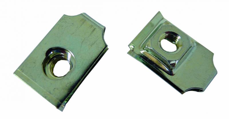

Il me reste à trouver un moyen de fixer ce rail proprement. La baie avait deux tiroirs et deux plateaux. Les tiroirs ne seront pas compatibles avec les rails classiques, mais les plateaux j'ai peut-être une chance de pouvoir les conserver. Ceux-ci sont fixés à l'ossature via des écrous clipsables de ce style :
Est-ce que ça te rappelle des souvenirs ?

Oui, ça me rappelle des souvenirs, mais, beaucoup de constructeurs ont fait ce genre d'écrous cage qui se pince sur la tôle. Et puis en terme de baie info, en +de 25ans, j'en ai vu de toutes les marques ; je ne me souviens pas de tout et malheureusement, je ne vais pas pouvoir t'aider beaucoup plus. Tu rentres dans le domaine de l'adaptable et c'est ton ingéniosité qui fera le reste
