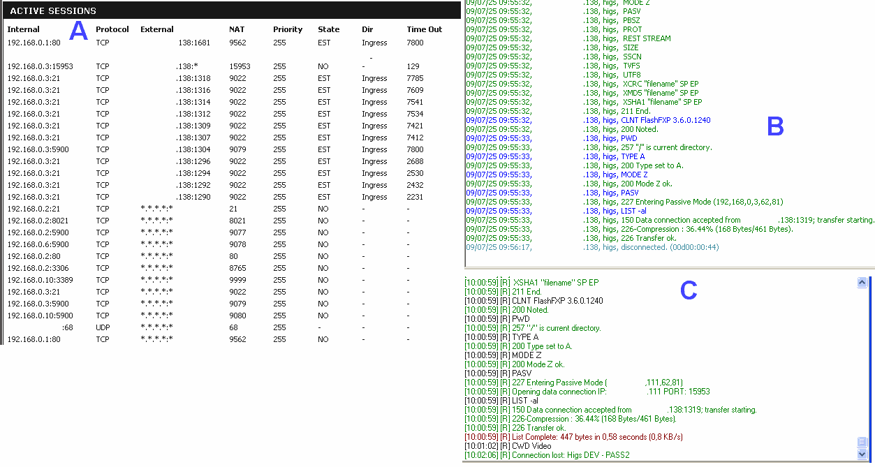

J'ai un problème FTP entre une freebox v4 et une neufbox, j'ai fait quelques captures d'écrans remis sur un seul fichier (optimisé) pour vous expliquer.
J'ai donc d'un côté un serveur FTP (B sur l'image) derrière une connexion chez free (freebox v4) entre la freebox et la machine j'ai un routeur D-Link (DGL-4300) (A sur l'image) De l'autre côté une connexion chez neuf SFR via ma Neufbox sur laquelle j'ai un client FTP (C sur l'image).
Je suis en passive mode. il m'arrive très souvent de perdre la connexion et ceci à n'importe quel moment (en plein transfert) au cours de listing de répertoire, bref c'est très génant et étrange car je n'ai se problème qu'avec cette configuration là (entre mon cousin qui avait Wanadoo à ce moment puis maintenant SFR, je n'ai pas eu le problème). Au point donc de ne plus rien comprendre. Je n'ai pas non plus de problème avec les serveur FTP courant tel OVH par exemple pour mon blog.
J'ai donc aujourd'hui fait quelques captures pour montrer ce qui se passe de part et d'autre quand ca plante, ici après la demande de listing de répertoire par exemple.
Si quelqu'un peut m'aider ! parce que là malgré mes compétences je dois avouer que je ne vois plus quoi faire.
image joint au post pour éviter de déformé le forum (grande taille mais faible poids) : image
neufSFR via ma Neufbox sur laquelle j'ai un client FTP (C sur l'image).Je suis en passive mode. il m'arrive très souvent de perdre la connexion et ceci à n'importe quel moment (en plein transfert) au cours de listing de répertoire, bref c'est très génant et étrange car je n'ai se problème qu'avec cette configuration là (entre mon cousin qui avait Wanadoo à ce moment puis maintenant SFR, je n'ai pas eu le problème). Au point donc de ne plus rien comprendre. Je n'ai pas non plus de problème avec les serveur FTP courant tel OVH par exemple pour mon blog.
