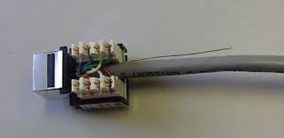

On ne peut pas brancher directement un câble Ethernet cuivre (composé de 8 fils monobrin) à une box car un câble Ethernet est prévu pour être raccordé à une prise RJ45 femelle. Les fils sont trop gros pour être sertis dans une prise mâle.
D'ailleurs le standard pour de l'Ethernet gigabit, c'est le 1000BASE-T. Et cela dit que la liaison doit faire 100 mètres maximum dont 90 mètres de câble (fils monobrin) et 2x 5 mètres de cordon (fils multibrins).
Sur le sujet des boucles de terre, si tu relies les deux terres des deux bâtiments ensemble, cela ne fera rien d'autre qu'une seconde boucle de terre en plus de celle faite par le blindage du câble Ethernet. La seule solution serait de relier le bâtiment 2 à la terre du bâtiment 1 et de débrancher/supprimer la mise à la terre du bâtiment 2 : que la terre du bâtiment 2 soit fournie par le bâtiment 1.
Une solution serait de ne pas raccorder le blindage du câble Ethernet entre les deux bâtiments. Mais cela signifie que en cas de chute de foudre celle-ci ne sera pas évacuée directement via les mises à la terre des panneaux de brassage (patch panels) sur lesquels sont fixés les RJ femelles. Et donc que tu peux dire adieu aux appareils branchés aux extrémités du câble.

| frinkko a écrit : Par contre je comprend pas ce que tu dis pour les 100m max dont 90 en monobrin!!! |
Au bas de cette page web, il y a une illustration de deux fils, un en monobrin et un en multibrin : https://le-routeur-wifi.com/quel-ty [...] -utiliser/
Sur l'Ethernet cuivre, tu as :
- Les cordons comme cette image , composés de fils multibrin et avec des prises RJ45 mâles aux extrémités.
- Les câbles comme cette image , composés de fils monobrin et terminés par des prises RJ45 femelles. Typiquement, c'est ce que tu as entre une prise murale et un panneau de brassage.
On est pas du tout censés faire des liaisons avec 50 mètres ou plus de cordon. Ça peut marcher aussi bien que créer des erreurs par ci, par là, suivant l'humeur de la grenouille.
