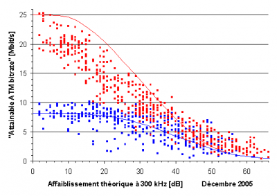

http://www.freenews.fr/spip.php?article6693
Si ta ligne est saine, c'est à dire sans défaut, d'après ce graphique tu pourras espérer un débit entre 4 et 8MB. Tu auras donc la télé sans soucis, et la TV HD avec de la chance.
