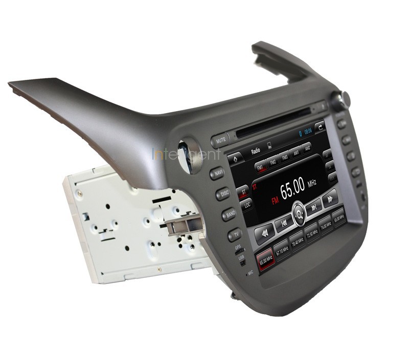

et un de plus pour une commande de ces chinoiseries androidesques !
J'ai choisis celui-ci :
http://www.aliexpress.com/item/For [...] 84807.html qui correspond à la Jazz. Par contre, j'ai bien insisté sur le câble spécifique et j'espère que je n'aurai pas la mésaventure citée un peu plus haut.
La Jazz pouvait également accueillir un double Din universel en changeant simplement la façade mais je trouvais ce modèle bien mieux intégré dans mon tableau de bord et le risque de vol est moindre puisque les boutons sont spécifiques. Par contre, j'ai un témoin d'airbag qui risque de disparaître et j'ignore encore si je pourrai récupérer la prise USB installée d'origine.
http://g04.s.alicdn.com/kf/HTB1g1DhFFXXXXXNapXXq6xXFXXXt/202128812/HTB1g1DhFFXXXXXNapXXq6xXFXXXt.jpg?size=66552&height=686&width=800&hash=d907eb477610df7f555682bd08169d0a
