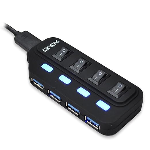

Marsh Posté le 02-04-2018 à 22:17:53
ça?
https://www.amazon.fr/Lindy-Hub-USB [...] B01808YTO6
https://images-na.ssl-images-amazon.com/images/I/61QNafo2kiL._SX522_.jpg
https://www.amazon.fr/Sabrent-commu [...] ds=hub+usb
https://images-na.ssl-images-amazon.com/images/I/61BH1xyT4YL._SL1500_.jpg
Message édité par flagadadim le 02-04-2018 à 22:21:36
« Quand j'étais jeune, j'étais très con. Je suis resté très jeune. »Jean-Claude Van Damme
Marsh Posté le 02-04-2018 à 22:42:26
Hello, merci, l'idée est pas mal, mais ce n'est pas tout à fait ce que je cherche car je dois reporter le contact sur un bouton type arcade, si j'appui une fois le contact passe, si j'appui une autre fois le contact se coupe et je ne sais pas si en démontant ces appareils je pourrais le faire.
Idéalement il faudrait juste un relais sur le lequel on peut souder deux fils qui à tour de rôle passe en on ou en off via un bouton sanwa !
Idéalement il faudrait qu'un bouton soit ON et un autre off
Message édité par vlx360 le 02-04-2018 à 22:44:31
