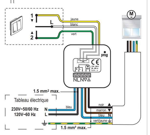

La raison invoquée par la hotline n'est pas claire ni même expliquée, à priori. Je ne vois qu'une incompatibilité entre les moteurs de chaque marque : tension ou technologie différente.
Pour ce qui est de l'idée de remplacer le module Nice par un Somfy, voici le schéma de raccordement d'un récepteur Somfy extrait de cette doc :
https://rehost.diberie.com/Picture/Get/f/217741
La commande filaire consiste en de simples interrupteurs momentanés. Elle est optionnelle, sauf peut-être pour régler les fins de course, je n'ai pas lu la doc. Le raccordement ressemble beaucoup au récepteur Nice que j'ai donné en exemple plus haut.
