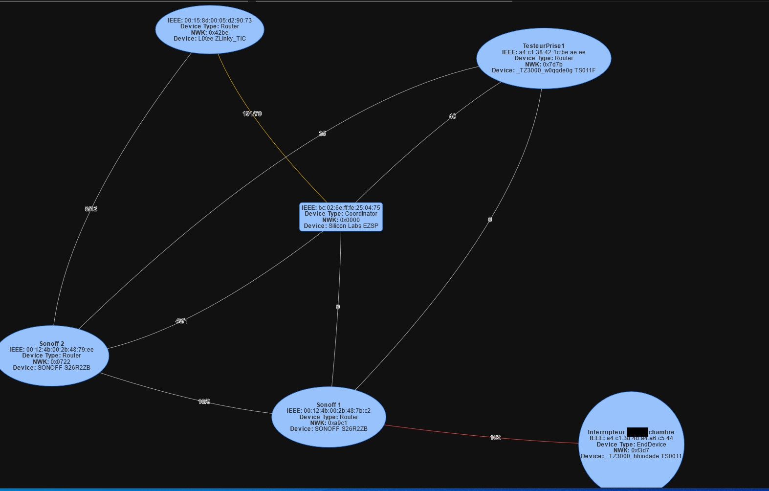

Marsh Posté le 01-03-2024 à 00:10:02
Là ça marche pas mal.
Avec le lixee j’arrive à faire des scènes assez simple qui coupent des prises quand j’arrive à une certaine intensité.
Maintenant j’essaie d’étendre mon réseau et de faire des tests de consommation.
J’ai pris des prises connectés sonos qui marchent plutôt très bien. Par contre là j’ai acheté des neo PLUG-007SPB2 et elles ont l’air un peu anémiques niveau réception et maillage.
Après ma barraque c’est de la grosse pierre bien épaisse donc ça n’aide pas. Je sens que je vais bien galérer à faire mon maillage...
Là j’essaie de comprendre comment je peux lire le graph réseau sous home assistant.
Je me demande si les nombres sur les branches sont liés à l’intensité du signal ou juste à la remontée d’info ou autre.
Je sais pas trop où chercher de l’info là dessus...
le testeur prise 1 est plus loin que le sonoff 1 mais vachement plus proche que le sonoff 2. Y a une cloison nase entre les deux type ba13.
Mais quand je vois une liaison entre le sonoff 2 et le lixee je suis assez perplexe vu la distance et le nombre de murs bien épais en plus des étages...
