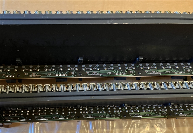

Les circuits imprimés qui récupèrent l'information des claviers : (hypothèse pour les différences entre le clavier du haut et celui du bas : l'orgue a une fonction, qui, quand elle est activée, lui dit de simuler l'utilisation des deux claviers en appuyant seulement sur le clavier du bas).

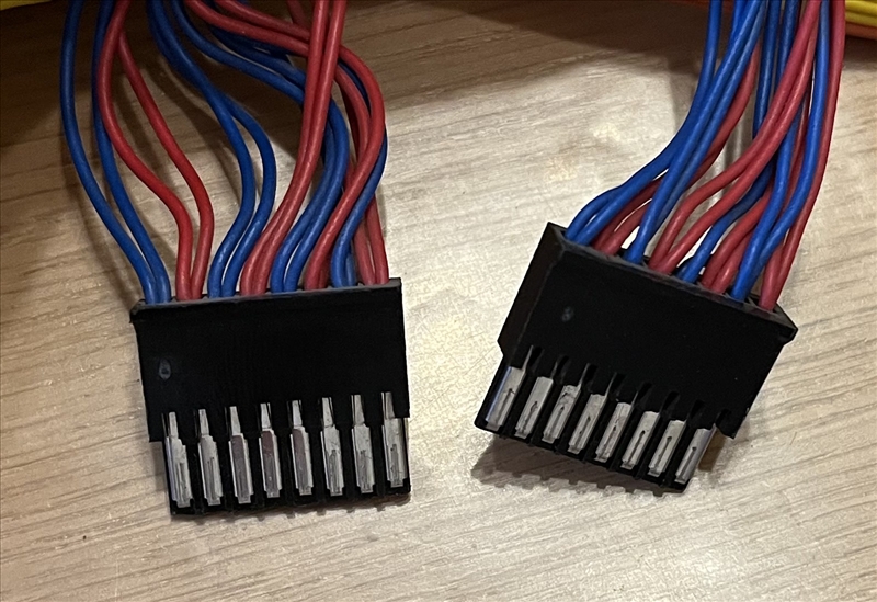

Et une question : ça se trouve encore ce genre de connecteurs ?
Je n'ai aucune idée du nom qu'ils peuvent avoir et mes quelques tentatives avec un moteur de recherches ont fait choux blanc (ça permettrait peut-être de réutiliser une partie des circuits imprimés des claviers, ça donnerait un résultat plus propre). (sur la photo, il y a 16 câbles qui arrivent, c'est sans doute pour la fonction dont je parle un peu plus haut).
Marsh Posté le 21-06-2023 à 18:44:51
Jamais vu ces connecteurs. La partie sur les circuits imprimés ressemble genre à des slots ISA (mais en plus court ) ou ce genre de truc, donc quelque chose dans lequel on insère des circuits imprimés avec des contacts (plaqués or souvent) sur le côté. Par contre la partie avec les câbles... Tu as tenté de mettre l'image du connecteur dans Google, surtout celui avec les fils? Tu peux nous donner les dimensions et l'espacement entre les contacts ("pitch" )?

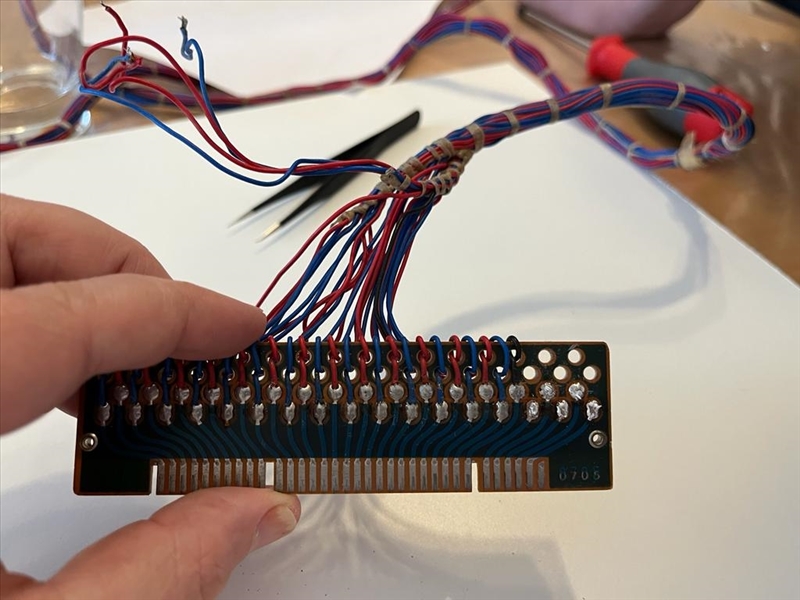

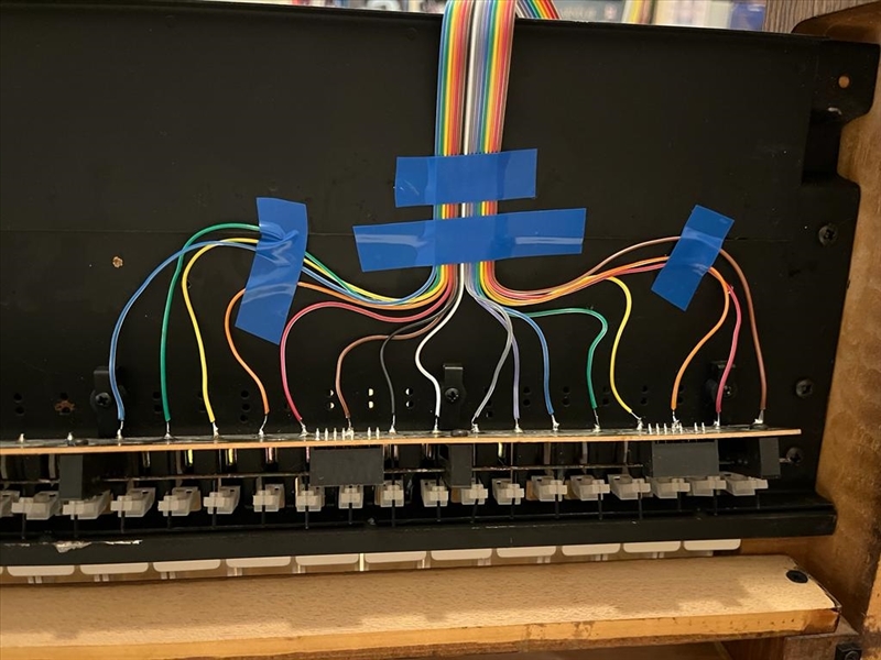

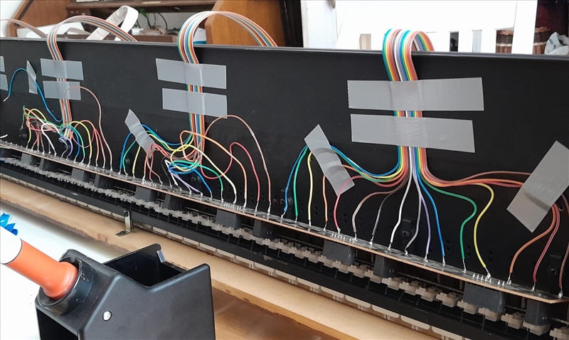

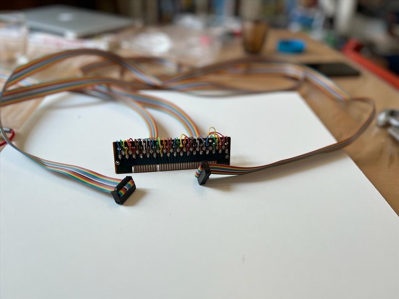

Pour les connecteurs, finalement, nous avons décidé de souder nos nappes directement sur le circuit imprimé (enfin, directement, sur des pattes qui dépassent) du clavier (cf une photo de mon précédent message). 61 touches par clavier, 122 soudures à faire. J'en ai fait 16, les plus à droite sur l'image, avant de devoir rentrer chez moi, mais ma belle-sœur a pris le relais (et sur la photo, ça a l'air mieux que ce que j'ai fait ) :
Gros plan sur mon travail (ils ont depuis changé le scotch utilisé, pour du plus solide) :

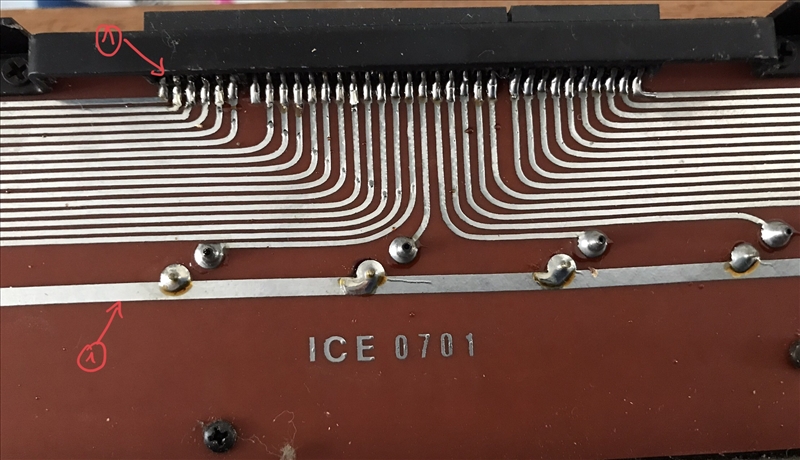

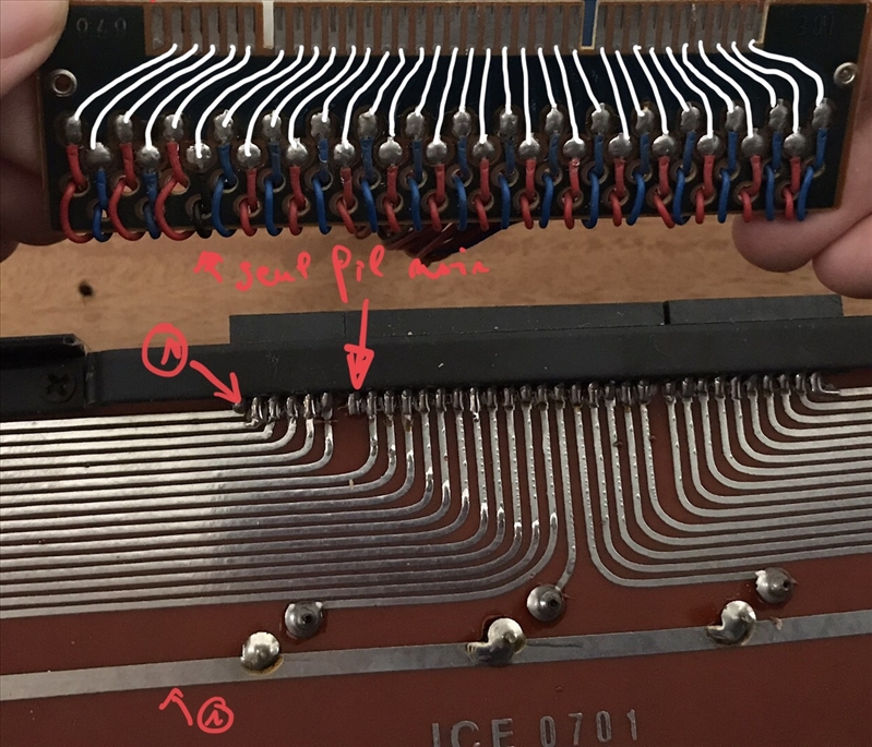

Au niveau du pédalier, nous avons par contre réutilisé le connecteur d'origine, ce qui permet de garder la souplesse d'origine (c'est déjà assez gonflant de déplacer l'orgue et le pédalier à part, mais ça doit être impossible si on ne peut plus retirer le pédalier). Pour donner une idée :
J'ai mis du temps à comprendre comment fonctionnait ce connecteur (merci les plans), parce qu'il y a des trucs un peu drôle. Si tu regardes la première photo, tu verras que le connecteur ne plus à droite n'est relié à rien sur le connecteur (du côté du pédalier, il est en contact avec une longue piste qui sert de masse si j'ai bien lu le plan). Le premier connecteur de la seconde série de connecteurs (le septième en partant de la droite) est lui relié à un câble noir, ce qui, je suppose, veut dire, qu'il est relié à une masse du côté de l'orgue. Par contre, du côté du pédalier, ce connecteur ne va nulle part, aucun lien avec la longue piste qui sert à priori de masse.
Avec ces deux photos, que nous avons annotés parce qu'au début, comme disait Inès Reg, les calculs sont pas bons (il y avait plus de connecteurs (34) que de pédales sur le clavier (32) et moins de câbles (33) que de connecteurs ), ça devrait être, je l'espère, un peu plus clair :
La situation des masses sur cet orgue, j'avoue ne pas la comprendre : sur le plan du montage de l'électronique que nous allons ajouter à l'orgue, le fabricant insiste bien sur la nécessité d'avoir une masse commune, mais ça ne semble pas avoir été une contrainte particulière pour les concepteurs de l'orgue lui-même parce que de ce que nous avons pu voir (nous n'avons pas démonter le pédalier, donc il y a peut-être une surprise de l'autre côté du circuit imprimé ICE 0701).
À ce sujet là, tu penses que ça peut poser problème si le pédalier utilise sa masse d'origine alors que les claviers seront reliés à la masse de leurs cartes électroniques respectives (cartes électroniques elles-mêmes reliés à la même masse) ?
Si ça ne pose pas de souci, je ne bricole rien, sinon, si ça peut en poser, je pense amener un câble de masse jusqu'au connecteur du pédalier, à la place du câble noir d'origine et vérifier qu'il n'y a bien aucun lien entre la masse du pédalier et celle de l'orgue, et ajouter le lien en question si nécessaire.
D'ailleurs, autre question sur la masse : la carte-mère a un seul connecteur concerné, alors que sur les cartes-filles, il y a deux connecteurs de masse. Est-ce que c'est pour permettre de relier toutes les cartes de cette manière, pour avoir une masse commune ?

Pour cette histoire de masse, difficile de répondre de loin. Après de toute façon tu n'as gardé que des contacts mécaniques tu adaptes en fonction des nouvelles cartes.
Marsh Posté le 04-07-2023 à 19:03:00
J'étais comme Monsieur Jourdain, j'avais une masse commune sans le savoir : j'ai testé la continuité au multimètre et il y a bien un lien entre la masse du clavier et celle du reste du circuit.

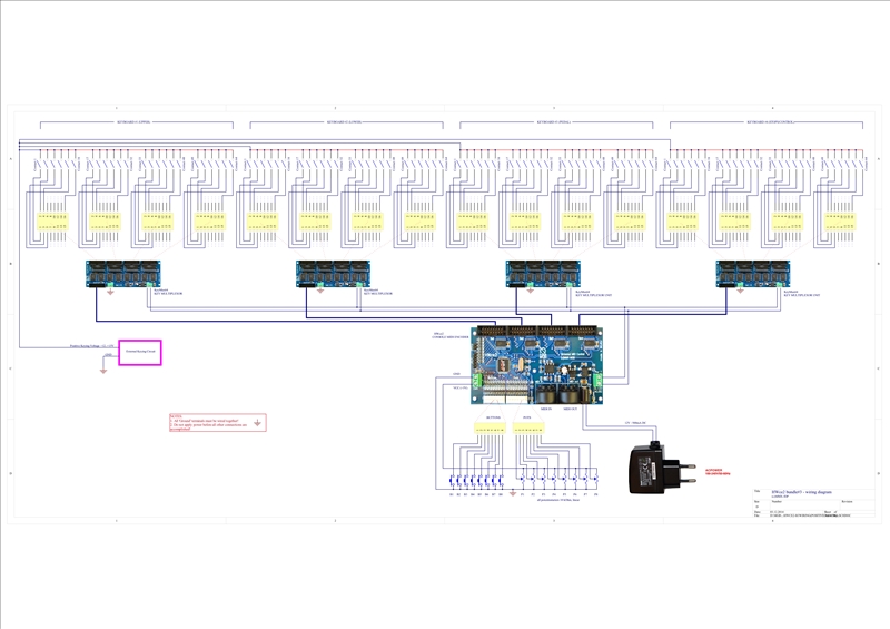

Au niveau de l'électronique à installer, voici le schéma du montage :
(PNG de 3Mo en cliquant sur l'image, sinon, PDF de 22 Mo à cette adresse)

Pour résumer les étapes en partant du PC :
- Branchement données de la « carte mère » sur le PC, je vois comment faire.
- Branchement données des « cartes filles » sur la « carte mère », facile aussi, ça se fait avec des espèces de câbles IDE 16 broches.
- Branchement électrique de la « carte mère », ça va, je sais brancher un adaptateur secteur dans une prise
- Branchement électrique des cartes filles, par contre, c'est le premier truc coince (1)
- Connection des claviers / du pédalier aux cartes filles, je pense avoir compris mais (2)
Donc, les questions :
(1) Sur le schéma plus haut, on voit que les cartes filles sont alimentées par la carte-mère, qui a une sortie à deux bornes dédiées pour ça. S'il y avait une seule carte fille, je ne me poserais pas de question (deux fils qui partent de la carte mère, deux fils qui arrivent à la carte fille) mais je ne vois pas comment faire de manière pérenne et sécurisée (je dois avoir une breadboard qui traine dans un coin, datant de l'époque où je m'étais intéressé aux Arduinos, mais ce n'est pas très pérenne comme façon de faire…).

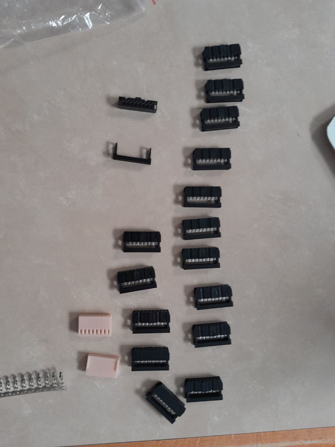

(2) Avec la carte-mère et les cartes filles, le vendeur a ajouté des connecteurs IDC16 :
(désolé, la photo n'est pas top)
J'ai prévu d'acheter plusieurs mètres de nappes à 16 câbles, qui a une tête similaire à celle-ci (avec le bon nombre de câbles évidemment ) :
Une extrémité sera soudée sur les touches du clavier, l'autre sera sertir dans les connecteurs.
