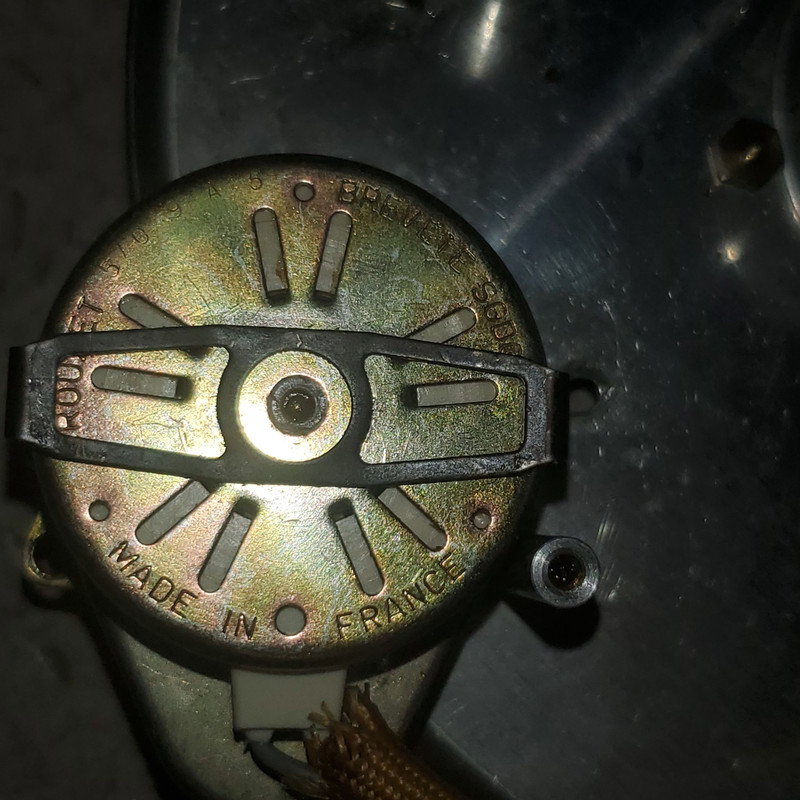

Je possède une lampe à fibres de verre des années 70, une Mathmos, ex Crestworth, Galaxy.
Je viens de m'apercevoir que le moteur, genre pas à pas, faisant tourner le disque de couleurs permettant le changement de couleur de la lampe est HS.
Ce moteur ne possède que 2 inscriptions : "48/73" d'un côté et de l'autre "Brevete SGDG Made in France".
Il s'agit d'un moteur de 4,5cm de diamètre, 3 cms d'épaisseur avec l'axe sur lequel est fixé le disque, sur le bord. Je pense qu'il s'agit d'un moteur pas à pas puisqu'une révolution complète doit prendre, je ne sais pas... 1, 2 minutes ?
Voici 2 photos:
https://i.postimg.cc/1gpGkSCM/20250729-200859-1.jpg
https://i.postimg.cc/HkynC6BQ/20250729-200920-1.jpg

Non, pas de moteur pàp, il y aurait plus de fils et il faudrait de l'électronique. Moteur AC ou DC (il est branché sur le secteur directement??) avec un petit réducteur derrière (de la mécanique). D'ailleurs c'est peut-être cette mécanique qui a besoin d'entretien == graisse devenue dure et qui bloque le moteur (qui a pu casser)?
Marsh Posté le 30-07-2025 à 00:50:01
Pour compléter: Le réducteur explique l'axe sur le bord du truc et pas au centre.
Tu as un multimètre (et tu sais t'en servir :o )?
Ne laissez pas mourir vos sujets en cours de route!
Marsh Posté le 30-07-2025 à 12:45:49
C’est le même moteur qui équipait les anciens programmateurs de machine à laver. Alimenté par du 220. Faut enlever la griffe noire qui le maintien.
Ça se trouve en occase
https://fr.shopping.rakuten.com/off [...] gLcePD_BwE
Marsh Posté le 02-08-2025 à 21:58:13
Effectivement, pas besoin de pas à pas, juste d'un réducteur d'un grand facteur.
C'est aussi le même type sur les moteurs de plateaux de fours à micro onde, donc bien plus faciles à trouver que les programmateurs mécaniques de LL / SL, par contre ils tournent plus vite que le tiens je pense, faut voir si ça conviendrait.
