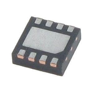

Je cherche le moyen de dessouder une puce W25Q256JV de type WSON.
Il y a une plaque en plein milieux mais avec le pistolet a air chaud ca ne bouge pas ( différente température testé)
Avez vous une idée ?
https://www.mouser.fr/images/mouserelectronics/lrg/WSON_8_SPL.jpg
merci

Quelles températures et quel flux d'air? Les pros vont utiliser un "preheater", une espèce de "plaque de cuisson" pour préchauffer tout le PCB à une certaine température pour ensuite pouvoir désouder la puce à l'air chaud.

températures : 350 ° a 400 ° au pistolet a air chaud
Je n'ai pas compris ta question sur le flux d'airr ?
PCB il y a 2 faces avec des composants.... ( CM de PC Portable)

Oula. Le flux d'air c'était car sur les station à air chaud (cherche 858D pour un modèle chinois "classique" ) le flux d'air se règle. Au pistolet à air chaud genre pour enlèver la peinture ça me paraît risqué, surtout si t'as pas protégé tout ce qu'il y a autour du CI à enlever (-> ruban polyimide connu sous le nom "Kapton" + papier alu éventuellement).

c'est un 8588D j'utilise du Kapton souvent doubler c'est la premiere fois que je rencontre cette problématique

Ah ok. Pour moi la 858 c'est une "station à air chaud", "pistolet à air chaud" me fait penser à ceci mais apparemment ça s'appelle un "décapeur thermique". On apprend tout les jours.
Sinon pour ton problème, un preheater comme je disais. Ca doit fonctionner aussi avec les PCB avec des composants des deux faces, mais j'y connais rien, sans garantie. :o Je suppose que ce pad du milieu est soudé au plan de masse, ça rend les choses difficile...
edit: Si tu es désespéré et que t'as rien à perdre: Un décapeur réglé à la température la plus basse genre 100° qui fait chauffer tout le PCB puis tu attaques la puce à la 858D? À tes risques et périls! :o

Je pense que je vais donner un coup de dremel avec parcimonie .
Oui tout a fait le milieu est bien soudé....
C'est pour remplacer le bios HS.

Le Dremel ça me paraît risqué... A voir.
Oui je me doute bien que c'est un problème de BIOS, le nom de la puce me faisait fortement penser à de la mémoire + PC portable, un grand classique...
