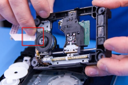

Je sollicite un peu d'aide, j'ai récupéré une ps4 châssis C cuh-1200 qui ne lit plus les jeux. Tout fonctionne bien sur le store.
J'ai directement commandé un bloc optique complet avec chariot et donc avec un moteur mais finalement le problème est toujours là. En regardant plus attentivement il s'avère que le disque ne tourne pas quelque soit le bloc optique/chariot utilisé. Je vois bien le laser au travers du disque, l'éjection du disque fonctionne bien.
J'ai regardé les petits interrupteurs (en bas de la photo), au multimètre ils fonctionnent. En cherchant la photo je me rends compte qu'il y en a un troisième en haut qu'il faut que je teste.
J'ai tester 1 ou 2 petits fusibles sur la CM proche de de la nappe du moteur mais rien de concluant.
https://rehost.diberie.com/Picture/Get/f/222095
Si vous avez des idées, Merci  :jap:

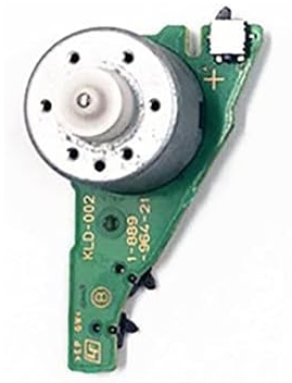

J'ai testé hier la continuité sur les nappes du lecteur, en particulier celle du moteur de rotation car elles ne m'inspiraient pas confiance.
Peut-être une piste car plusieurs connexions de celle du moteur sont HS. J'ai donc commandé un lot des trois nappes.
C'est la nappe de largeur moyenne.
https://rehost.diberie.com/Picture/Get/f/222310

J'ai reçu les nappes et bingo j'ai juste testé avec celle du moteur, la moyenne et c'est bon le disque tourne avec le chariot d'origine. Donc nickel réparation pour 2€ grand max.
Il faut que je revende mon chariot tout neuf du coup :)
