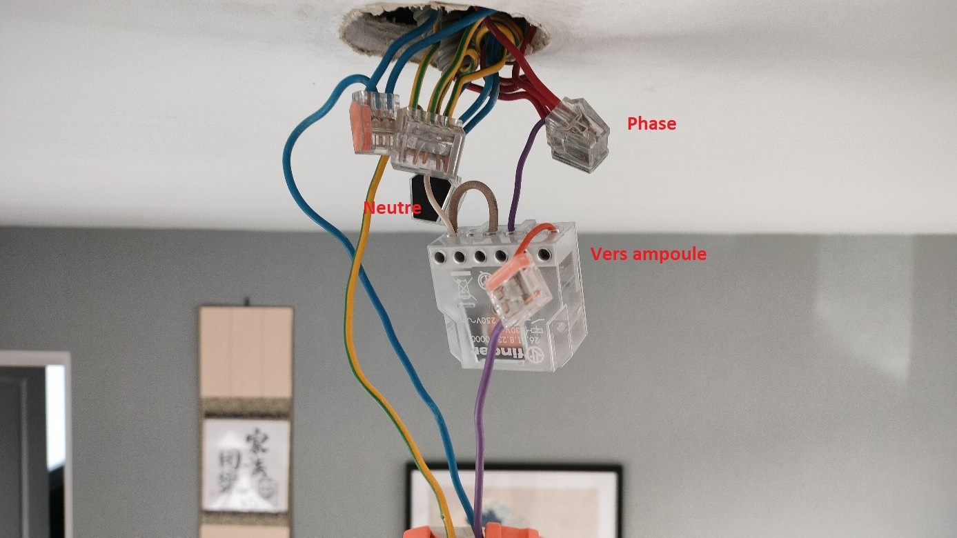

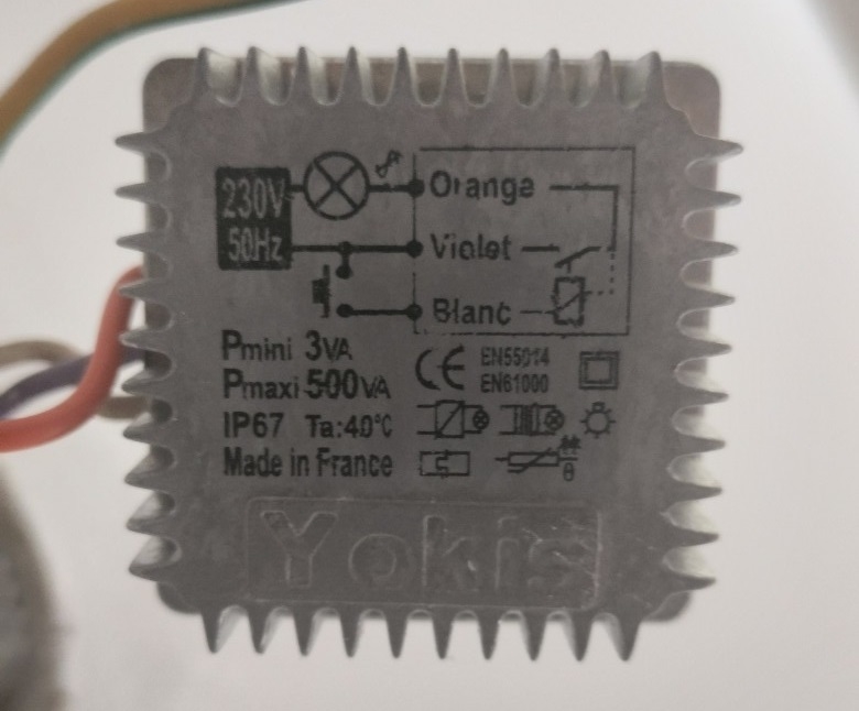

Je sollicite un peu d'aide car j'ai un télérupteur encastrable qui n'est pas compatible avec les ampoules LED. Je souhaite le remplacer par un Finder 26.01.8. que j'ai acheté.
De ce que j'ai compris les interrupteurs sont sur le neutre et j'ai bien du 220v sur la phase.
Voici mon télérupteur
https://rehost.diberie.com/Picture/Get/f/250921
J'ai trouvé ce type de montage mais ce n'est pas concluant avec en A2-2 la phase, en 1 l'ampoule et en A1 le neutre
https://lh3.googleusercontent.com/proxy/lzUyneA13oh2bsDXGOjDJKRU-fr5EZlS1EDaFoxZcP-9ZeAm1hxtYnMoUty9DovXYbZpLuExIf2Liv327aavE-DPbAgAS1zqF9NbEbbhKq0FTT1kqA3u4Q
J'ai testé plusieurs blanchements mais sans résultat, j'ai bien eu un branchement qui a allumé l'ampoule mais sans pouvoir l'éteindre.
Ce n'est qu'un exemple des nombreux tests.
https://rehost.diberie.com/Picture/Get/f/250923
Edit : J'ao déjà trouvé le même exemple de branchement :
http://www.forum-electricite.com/s [...] s-fils.png
Merci !

Salut xhris,
En principe, l'appui sur le bouton poussoir délivre une phase sur le fil blanc du Yokis. Ce fil ou cette liaison est à raccorder en A2 (ou A1) du Finder. En A1 (ou A2) du Finder, tu branches le neutre. En 1 (ou 2) du Finder, raccorder la phase et en 2 (ou 1) du Finder, raccorder le fil vers la lampe.

Ce qui est en bas bleu/violet/terre c’est la lampe ?
Si oui le strap n’est pas au bon endroit.
Le mettre entre A2 et 2
File bleu neutre sur 1 là il monte au plafonnier et n’est plus branché sur le télérupteur.
Puis inter fil blanc sur A1

Oui le branchement en photo n'est pas le bon, je voulais surtout prendre en photo le câblage du plafonnier.
Je vais tester ça ce soir mais je pense avoir fait ce blanchement ce week-end sans résultat.

Je viens de faire ton branchement et ça fonctionne !!  :jap:  :jap:
Il me manquait en fait le neutre sur le boitier.
Merci beaucoup, par contre l'ancien était ultra silencieux, celui-là pas du tout mais c'est supportable.
