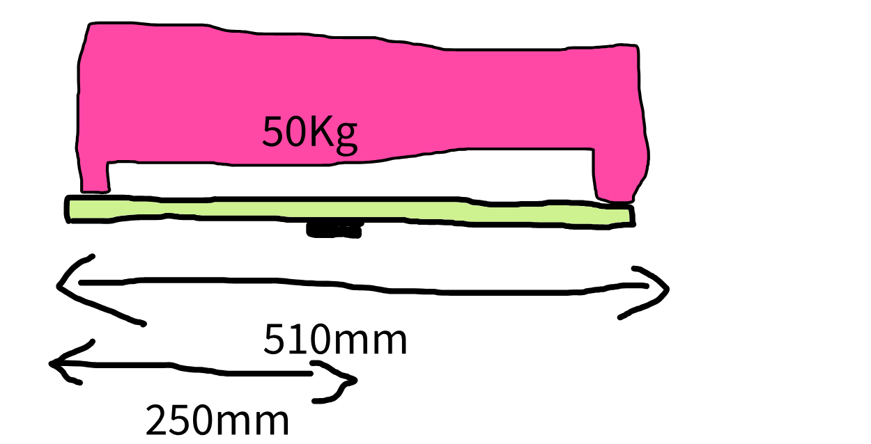

J'ai besoin de faire ce montage : https://share.sketchpad.app/25/a75-0908-2de855.png
Les supports sont reliés via vis + écroux
Ma question porte sur la partie verte, je pensais partir sur une barre metal carré : https://www.leroymerlin.fr/produits [...] 48331.html
J'aurais bien voulu en aluminium, mais j'ai un doute sur sa résistance à la déformation, que ce soit au point de contact au milieu ou via les supports sur les côtés. Le poids à vocation à rester définitivement et se trouve en extérieur
Ma question est donc : alu ou acier ?
Et si acier, est-ce qu'une barre simple type https://www.leroymerlin.fr/produits [...] 25670.html suffirait ?
Merci :)

C'est quoi comme truc à 50kg? Si le support se déforme ça risque de peter plus ou moins directement (genre béton)?
Perso je dirais extérieur == acier inox, mais ça doit coûter cher (je peux pas ouvrir les liens Merlin directement, ils me bloquent...).
Fais attention avec la corrosion de contact aussi selon le matériau de tes vis etc.

Acier oui, c'est la solution "facile" mais chiante à travailler.
C'est une charge sans particularité qui ne risque rien si le support pète, mais je préfèrerais que cela ne pète pas.
Le truc c'est qu'il doit bien y avoir des tableaux de résistances mais je les ai po trouvé.

Tu peux demander à ton AI préférée en demandant un calcul de résistance à la flexion et à la torsion, charge centrée, porte-à-faux de 250 mm de chaque coté .
Je l'ai fait pour de l'alu en 30x30x3 mm et ça passerait largement.
Je ne poste pas le résultat car l'AI est pour moi encore obscur. Parfois, les résultats sont cohérents et pertinents, et dans d'autres cas, ça mouline et te promène. Dans ce cas de figure, le résultat était argumenté de formules de calcul.
