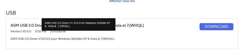

tu peux essayer de mettre le driver usb pour seven
https://www.asus.com/supportonly/cg [...] _download/

il faut choisir seven au lieu de win 8 pour voir apparaitre le driver de usb 3.1

| fabcoq a écrit : il faut choisir seven au lieu de win 8 pour voir apparaitre le driver de usb 3.1  |
Il aura du mal, vu que « seven », ça n’existe pas. ![]()

| Trit' a écrit :    |
voila ce que je vois en sélectionnant seven
Marsh Posté le 18-09-2025 à 14:22:31
Après c'est un miracle que win11 fonctionne alors qu'il n'y aucun driver prévu.
Tu as peut être forcé l'installation .La carte mère est-elle vraiment compatible, machine de 2013

| fabcoq a écrit : voila ce que je vois en sélectionnant seven   |
Non : là, ça parle de Windows 7 (« 7 » se disant « sept », en français). ![]()
