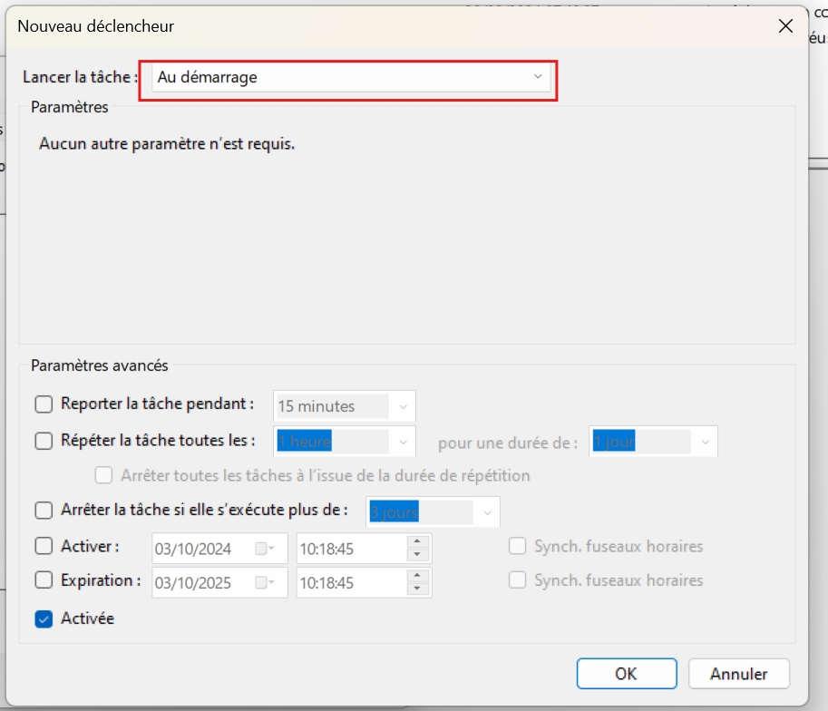

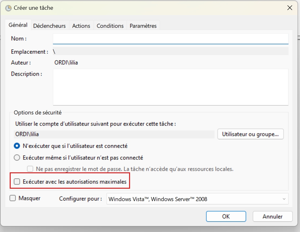

comment fait tu pour les lancer automatiquement ? avec le planificateur de taches, il y a justement une option pour executer en admin
https://rehost.diberie.com/Picture/Get/f/318881
https://rehost.diberie.com/Picture/Get/f/318882

Marsh Posté le 03-10-2024 à 10:21:09
C'est une mauvaise pratique.
Si tu as des applications en arrière plan nécessitant des droits spécifiques, ils doivent être lancés soit :
- sous la forme d'un service
- sous la forme d'une tâche planifiée
Dans les 2 cas ils doivent être configurés avec le bon contexte utilisateur, ayant les bons droits.

Marsh Posté le 03-10-2024 à 10:40:22
