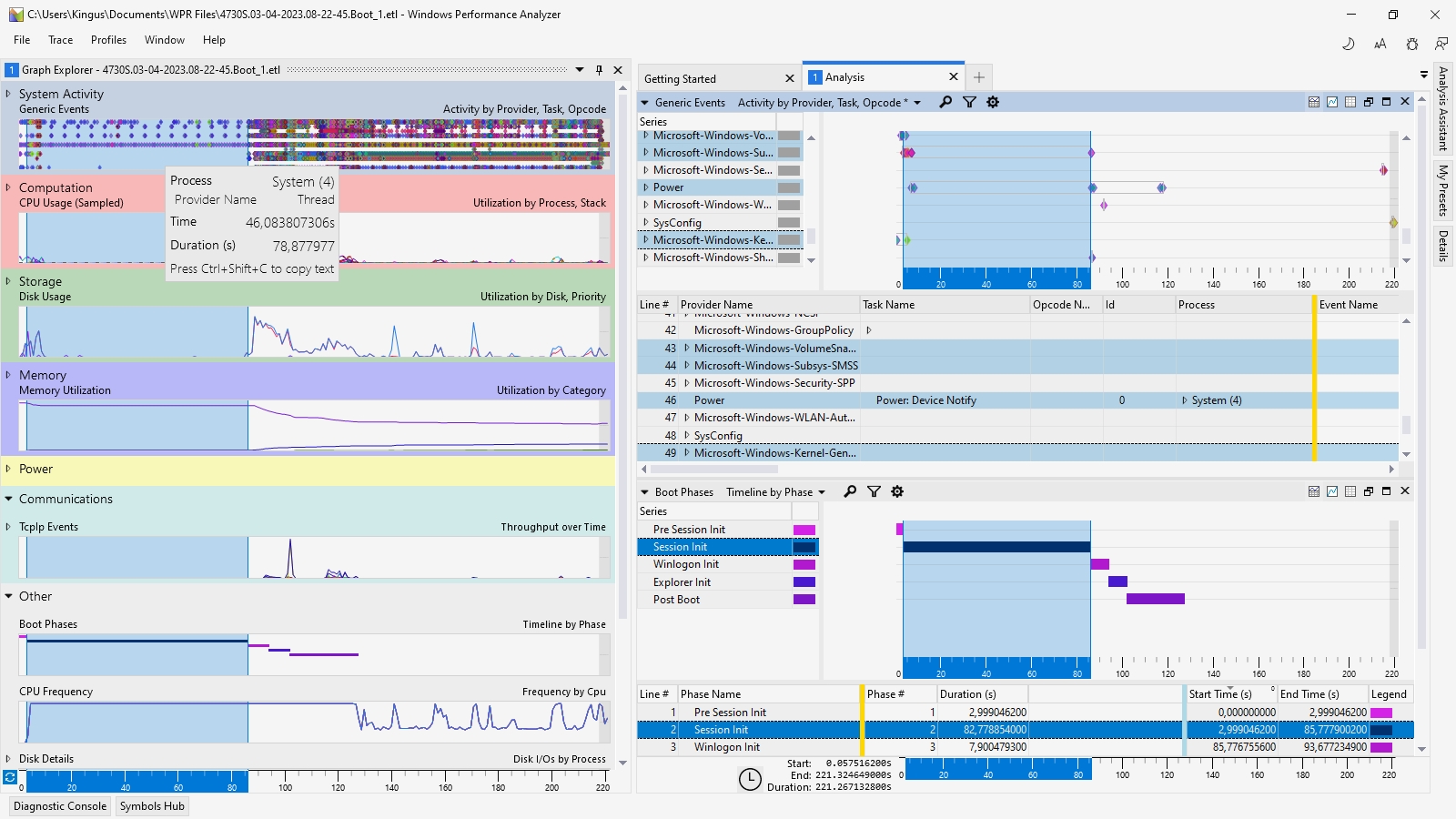

J'ai analysé le boot avec Windows performance recorder, ça me donne ceci:
C'est donc le processus System qui se touche la nouille pendant 80 secondes, mais j'ai du mal à analyser la colonne de droite, enfin, je vois pas comment isoler ce processus et avoir plus d'infos sur ce qu'il fout
Help ! ![]()
