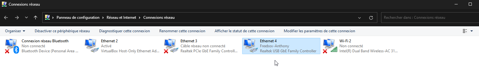

Tu aurais pu faire un « ipconfig /all > ipconfig.txt » et copier-coller le contenu du fichier texte généré, plutôt que de faire des captures…
Mais déjà, je vois deux problèmes :
Je sais pas quelle carte tu utilises sur ton ordi (on va dire la 4, vu que l’autre semble être une carte virtuelle ajoutée par VirtualBox), mais il faudrait sûrement changer l’IP du résolveur DNS utilisé par la carte n°4, déjà, et refaire un essai.
Marsh Posté le 01-03-2024 à 15:31:04

L'ethernet 2, c'est VirtualBox. C'est pas un problème.

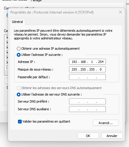

Pour ta carte réseau connectée, tu modifies les propriétés TCP/IP de la connexion : là, tu peux lui spécifier des DNS spécifiques plutôt que le laisser prendre ceux fournis par le DHCP. Met l'IP de ta freebox (192.168.1.254), ou directement le DNS de Cloudflare par exemple (1.1.1.1).
Et on voit ce que ça donne...
Edit: et au passage, tu peux désactiver les interfaces qui ne te servent pas, ce sera plus propre, même si pas obligatoire.
Marsh Posté le 01-03-2024 à 15:49:40
| Wolfman a écrit : L'ethernet 2, c'est VirtualBox. C'est pas un problème. |
IPV4 ?
Marsh Posté le 01-03-2024 à 15:56:17
Oui. Mais bien sûr tu laisses l'adresse IP en automatique, sinon ça marchera jamais ton truc
Surtout si tu piques l'IP de la box.
Marsh Posté le 01-03-2024 à 16:01:10

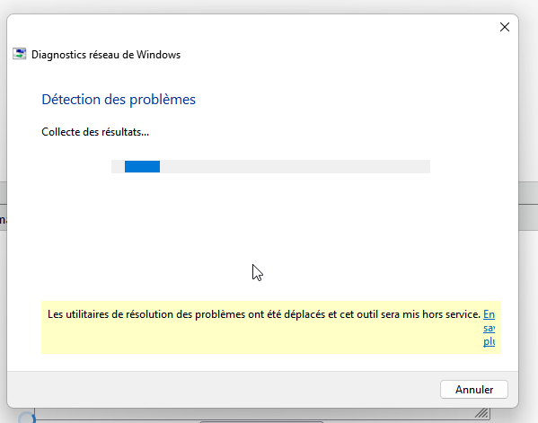

detection de problèmes :
en mettant en serveur DNS préféré la box et auxiliaire Cloudflare.
Marsh Posté le 01-03-2024 à 16:05:31
Décoche ton option "Valider les paramètres en quittant" avant de valider ta modif, et remet un IPCONFIG /ALL pour voir.
Bon et puis ton message de warning est bizarre : ton install Win11, c'est une install propre ? Une mise à jour ? Tu as fait des modifs système récemment ? Est-ce que tu as changé quelque chose avant que ça ne fonctionne plus correctement ?
