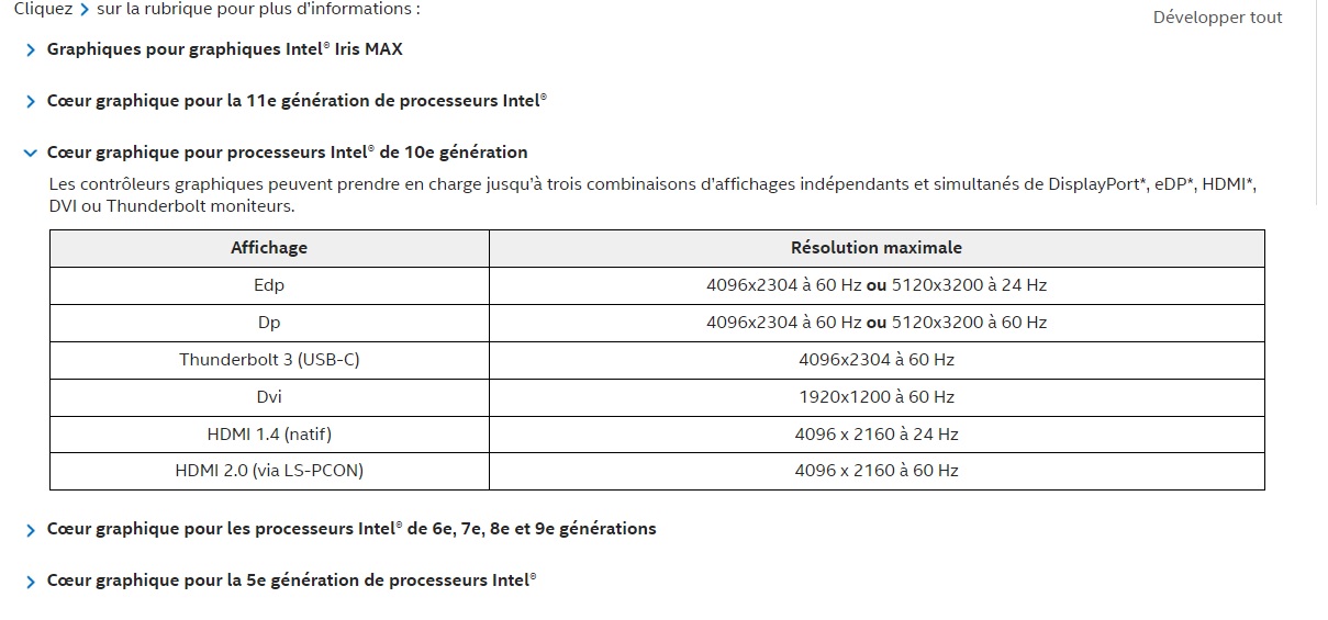

Concernant l'IGPU Intel UHD 630, sur leur site, il est indiqué que sur le port HDMI, la fréquence de rafraichissement est de 30Hz au max en 4K.
Alors oui l'écran peut supporter jusqu'à 60Hz en 4K, qui est d'ailleurs listé. mais c'est la limitation de la norme HDMI 1.4 qui veut ça.
Et à priori, il faudrait une carte mère ayant un puce LSPCON pour outrepasser cette limitation.
https://www.intel.ca/content/www/ca [...] ssors.html

Ok merci, l'ancien proc était un i7 8700, le nouveau est un i3 10100 plus récent de 3 générations. J'avais ce souci au départ avec le i7, je pensais que c'était le même mais apparemment, mon nouveau PC n'a pas cette fameuse puce LSPCON.
Donc, en gros, pour avoir du 60Hz en 4K, je devrais investir dans un câble DP ? j'ai un adaptateur DP->HDMI, j'ai testé, ça ne passait pas donc il faudrait un vrai câble DP->DP du coup
