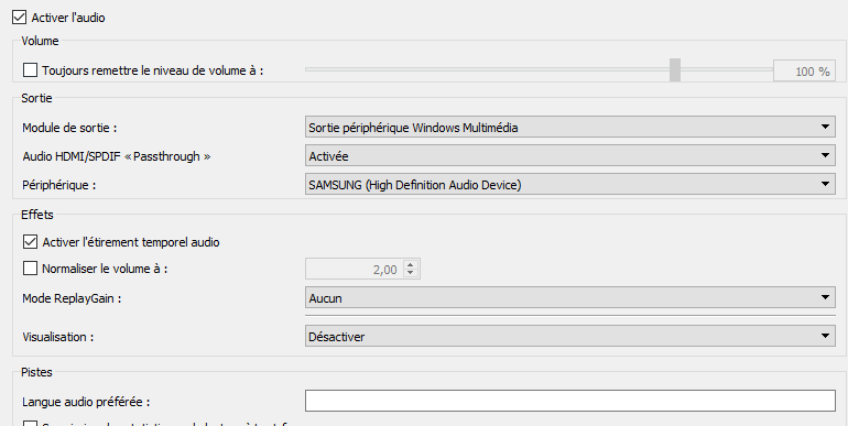

Salut, il ne faut pas choisir "DirectX", mais plutôt "Sortie périphérique Windows Multimédia", et activer le mode "Passtrough" :

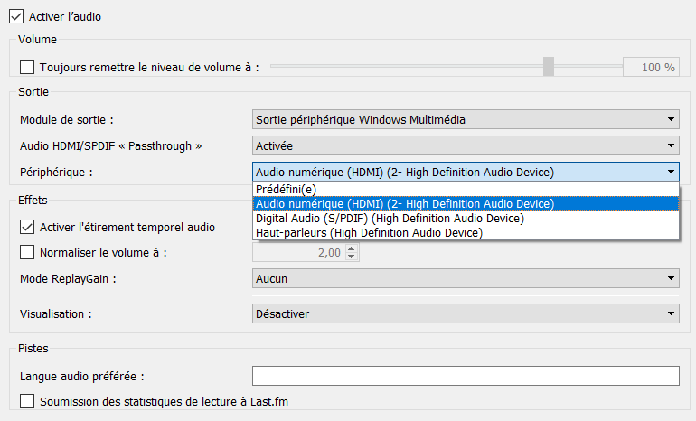

PS : il y'a deux modes "passtrough", le premier qui prend en charge seulement AC3 et DTS..., et l'autre qui prend tout (AC3 / DTS / Dolby True HD / DTS-HD / PCM 5.1 et 7.1, etc...), donc choisit plutôt le deuxième (celui que j'ai mis en surbrillance sur l'image).
Et enfin, juste en dessous dans "périphérique :", tu choisit ta sortie HDMI.
PPS : il te faut bien sur dans ce cas, un ampli capable de décoder le DTS (ce qui doit être le cas, si il est moderne avec une entrée HDMI)...
- Direct X => Windows décode le signal, puis l'envoi en stéréo PCM à l'ampli (l'ampli fait ensuite en conversion stéréo PCM > Dolby Prologic, c'est à dire une "simulation de 5.1" à partir d'une source stéréo).
- Passtrough => Windows ne décode rien, et envoi directement le signal DTS à l'ampli (c'est l'ampli qui décode directement le signal DTS en vrai 5.1).

J'ai suivi tes indications.
- Test 1 PC ACER 5740G : décodeur OFF DP Logic II
- Test 2 PC SONY VAIO VPC-EJ2E1E/W : DTS OK
Sur le VAIO, VLC Affiche "SAMSUNG High definition audio device" (qui est mon téléviseur HDMI)
Sur le ACER VLC affiche "HDMI High definition audio device", ce n'est peut-être pas grand chose mais je me demande pourquoi il n'affiche pas la même chose
