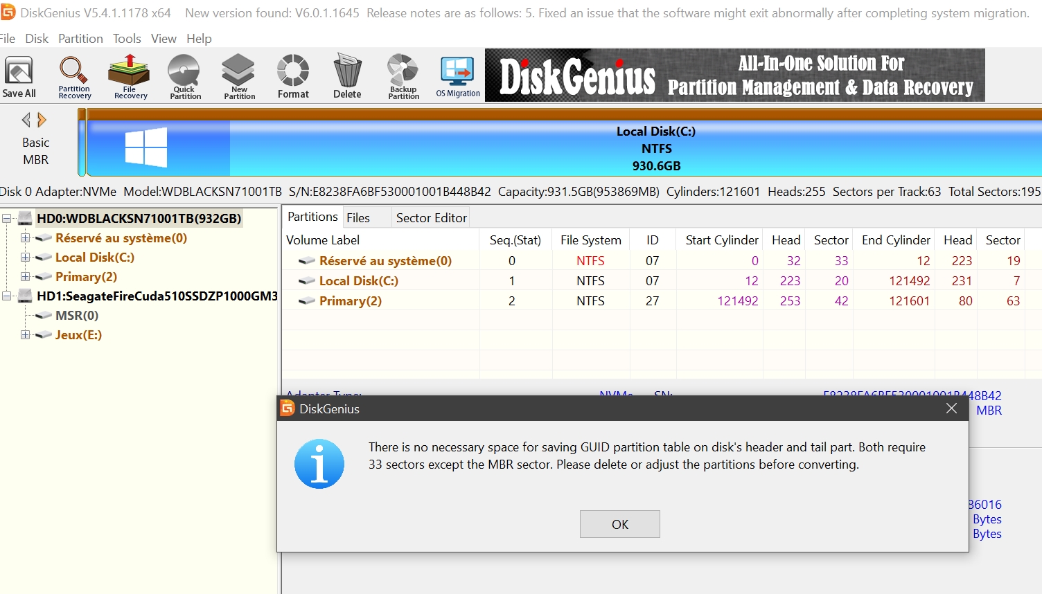

J'ai essayé avec DiskGenius, il me met une erreur que je ne comprend pas :
https://rehost.diberie.com/Picture/Get/f/431562
J'ai 118Go occupés sur C: et 812Go libres  :??:

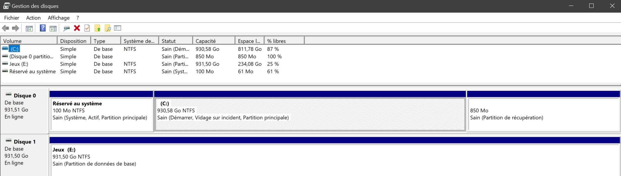

2025-09-10 14:04:33, Error                        ValidateLayout: Last partition too close to the end of the disk. Should end at offset 1000204869120 or below, found at 1000204886016
2025-09-10 14:04:33, Error                        Disk layout validation failed for disk 0
J'ai 87% d'espace libre sur C:
https://rehost.diberie.com/Picture/Get/f/431759
Ce sont les 2 autres partitions qui sont trop petites (la 100Mo réservée au système et la 850Mo de récupération) ?
Message édité par Mitch2Pain le 10-09-2025 à 22:13:06
Perso je virerai la recovery et je la re-créerais.
Vérifie mais ça doit être un truc comme ça
 reagentc /disable
reagentc /enable
Ou tu la vires, tu passes en gpt et tu la recrée après.
écrits sérieux, pas sérieux : https://www.raybrunner.eu

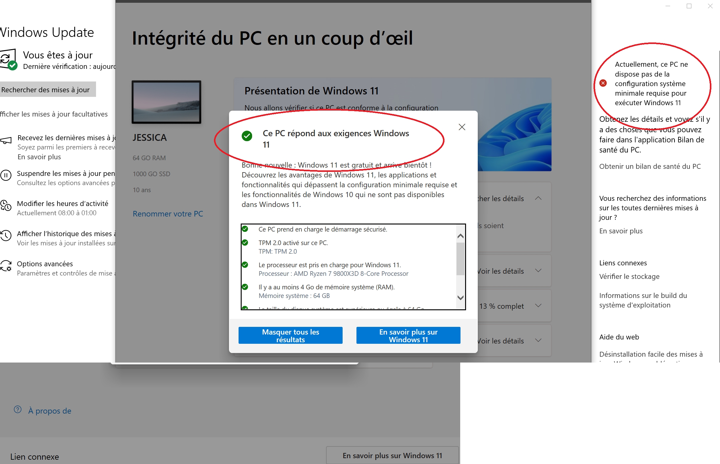

J'ai téléchargé l'outil microsft PC HEalth Check qui me confirme que mon PC est bien compatible Windows11  [:dr_doak]
Mais quand je vais dans Windows Update, il me dit que le PC n'est pas compatible Win11  [:joemoomoot]

https://rehost.diberie.com/Picture/Get/f/431774
 [:4lkaline]
Marsh Posté le 11-09-2025 à 07:44:00
J'ai eu le cas avant hier chez un client, je lui ai dit de suspendre les MAJ pour 7 j de rebooter. Et de les réactiver ensuite. Ça n'a pas marcher. Le lendemain,( hier donc)je devais y aller pour update avec une clé windows 11 et elle m'a appelé pour me dire que ça lui avait proposé le passage en 11...
