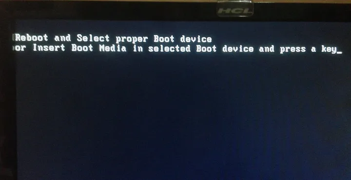

Bonsoir,
Le PC d'un ami a démarré normalement et il l'a utilisé normalement le matin mais l'après-midi, quand il est retourné dessus, il y avait le message Reboot and Select proper Boot device (alors qu'il ne l'avait pas éteint) !
https://miro.medium.com/v2/resize:f [...] JkNaQ.jpeg

J'ai créé une clé bootable avec AOMEI Partition Assistant et voici ce que je peux voir sur les différentes partitions de ce disque :
https://ibb.co/PjYYJ38
https://ibb.co/rdfnvPG
https://ibb.co/CnKJ0Kp
https://ibb.co/fNLT3xF
Et via DiskPart :
https://ibb.co/8BPLNFx
Le disque est un Kingston et lorsque je lance l'outil de cette marque, il m'indique que le disque est en bonne santé (97%)
Avec AOMEI Partition Assistant, j'ai fait Rebuild MBR mais même si l'opération s'est déroulé avec succès, ca n'a pas résolu le problème.
Je pense donc que mon problème viendrait de la partition EFI mais j'ai peur de faire des bêtises avec les commandes MS-DOS :
https://www.diskpart.com/fr/windows [...] 04-tc.html
D'avance merci pour votre aide.

Ça sent mauvais pour le SSD...
Il faudrait voir les données S.M.A.R.T brutes

Le disque a l'air en bon état.
Il faudrait essayer de faire un chkdsk pour s'assurer du bon état des blocs du disque.
Autre piste moins probable : un souci au niveau de la carte mère et du connecteur NVMe.

Bon, j'ai une erreur avec la commande chkdsk sur le stage 2 !
C:\>chkdsk /f
The type of the file system is NTFS.
Cannot lock current drive.
Chkdsk cannot run because the volume is in use by another
process.  Chkdsk may run if this volume is dismounted first.
ALL OPENED HANDLES TO THIS VOLUME WOULD THEN BE INVALID.
Would you like to force a dismount on this volume? (Y/N) y
Volume dismounted.  All opened handles to this volume are now invalid.
Volume label is Disque OS.
Stage 1: Examining basic file system structure ...
  857088 file records processed.
File verification completed.
 Phase duration (File record verification): 8.27 seconds.
  24480 large file records processed.
 Phase duration (Orphan file record recovery): 13.88 milliseconds.
  0 bad file records processed.
 Phase duration (Bad file record checking): 0.35 milliseconds.
Stage 2: Examining file name linkage ...
An unspecified error occurred (696e647863686b2e 548).
An unspecified error occurred (6e74667363686b2e 1847).
Unable to obtain a handle to the event log.
C'est grave, Docteur ?
Message édité par 306xshdi le 09-12-2024 à 19:17:03
Marsh Posté le 10-12-2024 à 19:52:55
Disons qu'il y a un défaut de présent mais comme il n'y a pas réparation on ne sait pas si cela impacte le démarrage ou pas.
Passe les commandes pour recréer les fichiers d'amorce sur la partition EFI et teste un démarrage pour test...
