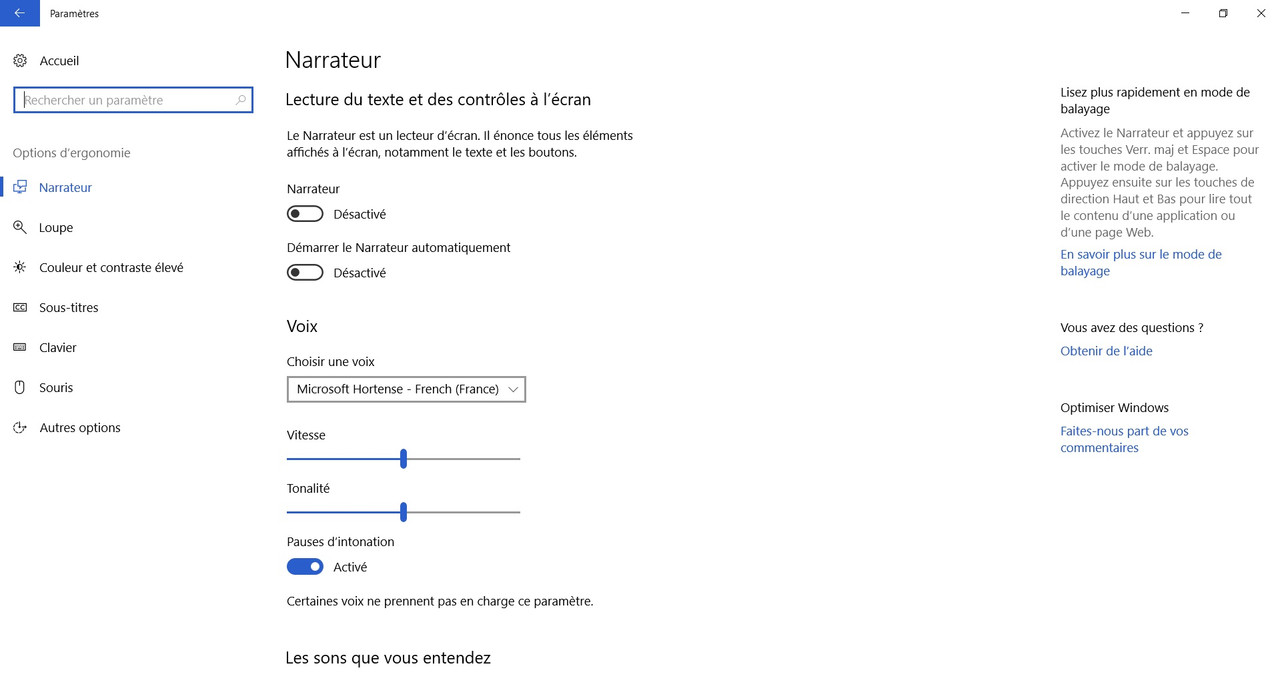

Oui j'ai vu mais j'ai pas, tu as bien ce réglage ?
Moi rien :
Marsh Posté le 13-05-2021 à 16:09:48

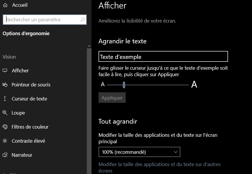

J'ai ce réglage mais manifestement ta version ne semble pas à jour.
Mais que vient faire le narrateur dans ce dont on parle ?
l'option dont je parle est là (la première):
Marsh Posté le 14-05-2021 à 10:00:24

ok, mise à jour (interminable) effectuée et j'ai bien l'option de taille de texte dans ergonomie...mais ça ne change pas mon problème de la police utilisée dans Firefox pour l'URL et ou la barre des favoris, bien trop petite. Ca ne contrôle pas non plus la taille de la police dans l'explorateur de fichiers, là l'utilitaire fonctionnait. En revanche ça contrôle bien la liste des programmes qu'on obtient avec la touche Windows, super !
Quel bazar invraisemblable Windows quand même, c'est vraiment le truc de base quand même de pouvoir choisir la taille d'affichage !

Marsh Posté le 14-05-2021 à 20:28:45
Tout ça est presque cohérent entre nos deux expériences sauf le texte de l'explorateur qui chez moi suit l'option "agrandir le texte".
Je soupçonne qu'entre tous ces paramètres, Windows doit faire une petite salade pour arriver au mieux selon lui.
Il doit y avoir des seuils ici et là.
J'utilise aussi Firefox et pour la fenêtre internet il y a le CTRL molette qui est devenu un automatisme selon les besoins.

Marsh Posté le 14-04-2024 à 16:40:05
Trois ans plus tard et à la faveur d'une nouvelle mise à jour les caractères des menus ou dans Explorer sont devenus illisibles à nouveau !
J'ai repris mes notes et les réglages n'étaient pas bon. J'ai remis 115% pour les caractères (pas d'impact menus et Explorer) et ED dans XXXfont, déconnexion et...les anciennes valeurs sont revenues, soit 113% et F1...Je vais tenter un redémarrage.
Marsh Posté le 15-04-2024 à 09:19:39
Depuis je suis passé en Windows 11 et ils semblent ne plus trop toucher à ces paramètres.
Je suis resté à 100% pour le zoom général, et à 125% pour les caractères (le curseur réglable), et ça me convient.
Ecrans 21.5" et 24" lunettes mises à jour...
Les valeurs dans le registre sont restées à F1 au même endroit.
regedit a toujours son menu police !
