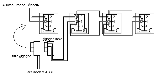

peut-etre que ce shéma vous aidera ?
http://www.lixiom.com/images/forums/filtre-adsl-01.gif
voir http://forum.e-wsc.com/viewtopic.php?t=344
