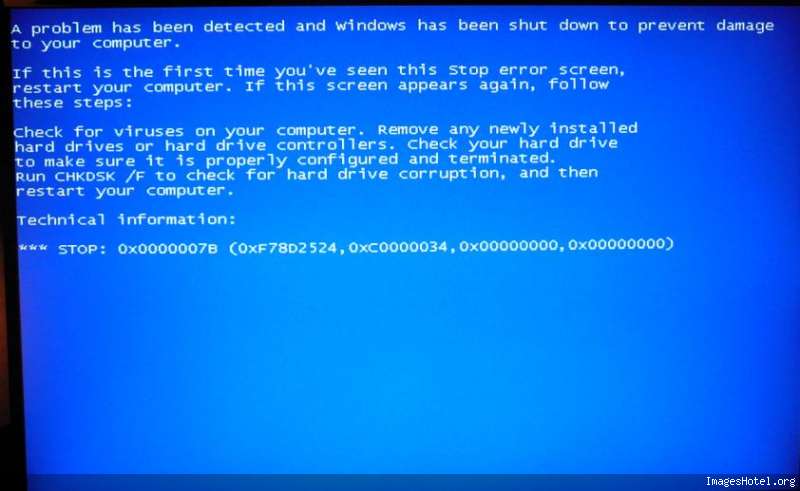

re
tu as dd en sata si oui il te faut les drivers que tu mets sur une disquette ou une clé usb sinon aller dans le bios mettre en ide ou à un endroit mettre compatibilité
Marsh Posté le 25-09-2008 à 17:38:51

il semblerait bien qu'il s'agisse d'un pb de driver pour ton disque dur qui est SATA et donc non reconnu d'office par xp.
le pb est different avec vista qui inclut souvent les pilotes SATA d'office.

D'abord de quelle version de windows Xp s'agit-il ? Si c'est un Xp Pro SP2 ou + récent alors il y a peu de chance que ce soit le DD qui ne soit pas reconnu... Ce serait plutôt un problème avec la configuration ou la reconnaissance par Xp du chipset / contrôleur de stockage.
Un début de solution serait de regarder dans le bios voir comment est configuré le stockage de la machine, il doit y avoir un menu (storage configuration) avec plusieurs modes, il suffit alors juste de passer en mode IDE / compatibilité et il n'y aura plus de problème à l'installation de windows Xp.
Dans le cas contraire, il faut d'abord trouver le driver adéquat. D'après acer, le chipset sur ton PC est un Nvidia nForce 630i / GeForce 7100 (puce MCP73PV), donc il semblerait que la carte mère soit une MSI P6NGM-FD. Pour les drivers de la carte mère, c'est ici que ça se passe :
http://www.nvidia.fr/object/nforce [...] 08_fr.html
Sur la même page il propose l'utilitaire pour créer une disquette avec les drivers RAID (ce qui peux éventuellement résoudre le problème). Normalement, une fois le disque avec le driver créée, il suffit d'appuyer sur F6 au chargement du CD de Windows Xp (c'est indiqué) et ensuite de spécifié le bon driver lorsque cela sera demandé.
Pour l'absence de lecteur de disquette, il faudrait voir à intégrer directement les drivers au CD de Windows Xp. Pour cela il faut utiliser nlite, il y a pas mal de tutoriaux sur le net qui explique de manière assez clair les manips à effectuer.

Oui, il te faut créer un nouveau cd XP avec nlite.
Normalement, il y a une section drivers dans nlite. Dedans, il te demande d'indiquer un driver, tu fais "parcourir" jusqu'au dossier contenant les drivers de la carte mère. Là tu dois trouver un fichier .inf c'est lui qui contient les infos dont nlite aura besoin pour intégrer les drivers au cd. Commence avec les drivers RAID (si je me souviens bien, il était dans un fichier zip sur le site de nvidia).

Le cd XP avec les drivers a marché !!! Merci de ton aide
En revanche, une fois XP installé, j'ai voulu utilisé VistaBoot pour récupérer Vista et avoir le Double Boot.
Je redemarre, on me propose bien de choisir entre XP et Vista.
Pour Vista ça fonctionne, mais pas pour XP ... Il ne veut pas me le lancer ... Que faut-il faire ?
De plus, XP et Vista sont installé sur des partitions différentes, mais sur le même disc dur ... Est-ce génant ?

Il semblerait que VistaBoot ait écrasé le secteur d'amorçage de WinXP. Plutôt que de passer par la récupération d'XP, je te conseillerai plutôt de sauvegarder les données présentes sur ton disque et de procéder à une réinstallation de XP suivi de Vista (dans cet ordre), ce sera plus simple et les deux systèmes seront disponible au démarrage du PC.
Marsh Posté le 06-10-2008 à 10:12:39
C'est tout bon ! J'ai du faire une mauvaise manip avec Vista Boot !
Du coup j'ai réparé XP et recommencer la manip avec Vista Boot et cela fonctionne !
Je n'ai plus qu'a voir maintenant ce que la bête a dans le ventre en espérant que le double boot n'influence pas sur la puissance du PC...
Merci beaucoup pour ton aide en tout cas, je suis soulagé d'avoir réussi

Marsh Posté le 25-09-2008 à 16:48:45
Voila je viens d’acheter un PC de bureau avec Vista dessus.
Je souhaite installer Win XP Pro en plus de Vista, donc avoir le choix entre les 2 au démarrage.
Je lance donc au démarrage le CD de Win Xp pour l’installer sur une partition vierge que j’ai crée et activée avec les outils Vista.
Jusque là pas de problème … Il commence donc à visualiser les différents fichiers de l’ordinateur, puis d’un coup il m’affiche un écran tout bleu avec un message d’erreur … Impossible d’aller plus loin … Et je dois couper le PC violemment
Je pourrai vous poster le message en question ce soir via une capture d’écran (là je taffe donc je ne l’ai pas lol). Si vous avez besoin d'en savoir un peu plus sur la config je vous donnerai tout les éléments ce soir.
Quelqu’un pourrait m’aider ? Pitié je ne veux pas rester sur Vista
(J’ai pas mal rechercher sur le net, j'ai trouvé beaucoup de tuto sur la marche à suivre pour avoir un double boot, mais rien sur mon problème...)
Un grand Merci pour votre aide …
