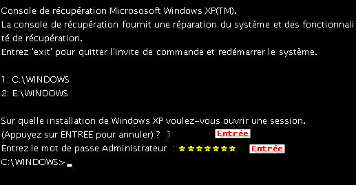

l'invite dos qui s'inscrit est c:>
Alors ça devrait être c:\<Windows>
En fait au lieu d'avoir ça :
http://images.pcastuces.com/console_recuperation_10.gif
Moi j'ai juste
C:\
et aucun message ensuite!!

ça en fait je ne peut pas le faire car je reçoit un message d'erreur : "accès refusé"
en plus au lieu d'avoir ça au démarrage de la console :
http://www.zebulon.fr/images/dossiers/console1.png
Moi j'ai seulement : C:\
et on ne me demande pas sur quelle installation je veux ouvrir une session.
