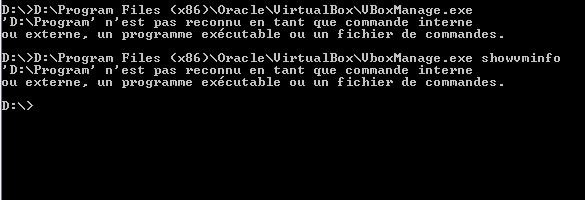

je cherche a configurer une mémoire vidéo dans vbox a 256Mo au lieu des 128Mo attribué.
certains jeux ne passent pas avec 128Mo (ou limite)
la configue. de vbox ne permet pas d'aller au dela de 128Mo ,hors le lien en début de poste
explique comment faire,mais je n'y arrive pas.
quand a ce qui a été écrit un peux plus haut ,j'ai aussi essayé ,idem !
http://www.zupimages.net/up/16/10/cqsj.jpg
Marsh Posté le 11-03-2016 à 12:27:50
Quand tu ouvres l'invite de commande et que tu tappe la commande suivante  (en remplaçant le chemin par là où est installé VirtualBox) :
Code :
  1. cd "c:\Program Files\Oracle\VirtualBox"
Tu as une erreur ?
Si ce n'est pas le cas, continue en tappant les commandes du lien que tu as posté :
Code :
  1. VBoxManage.exe modifyvm VBOX-MACHINE_NAME --vram NEW_MEM_SIZE
en remplaçant :
- VBOX-MACHINE_NAME par le nom de ta VM
- NEW_MEM_SIZE par la mémoire vidéo que tu souhaites configurer
Ensuite tu vérifie avec la commande suivante :
Code :
  1. VboxManage.exe showvminfo VBOX-MACHINE_NAME
en remplaçant :
Si tu as des erreurs, quels sont les messages exacts ?
Message édité par nex84 le 11-03-2016 à 12:29:14

Il manque le « cd » au début de la 1ère ligne, pour changer le dossier actif.

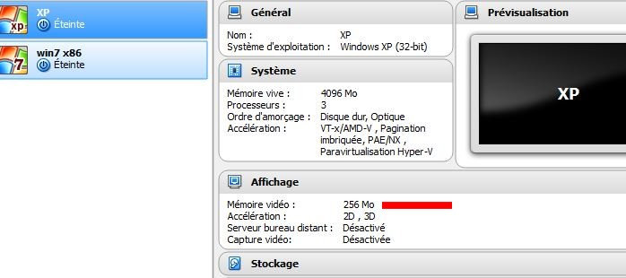

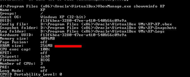

Merci les gas !!! j'ai enfin réussis a passé xp a 256Mo !!
http://www.zupimages.net/up/16/10/dg5n.jpg
http://www.zupimages.net/up/16/10/drhg.jpg

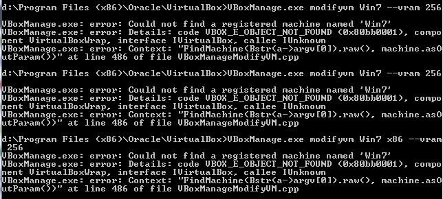

mais je continu a bataillé pour le win7 x86 (la deuxième machine virtuelle en 32bits)
a chaque fois j'ai l'erreur suivante
http://www.zupimages.net/up/16/10/y64k.jpg
http://www.zupimages.net/up/16/10/c69w.jpg
encore une erreur de ma part ?
Marsh Posté le 11-03-2016 à 13:27:06
Le nom complet semble être "Win7 x86". Il y a un blanc au milieu. Des guillemets pourront peut-être résoudre le problème, mais le plus simple est probablement de renommer la machine. Par exemple « Win7_x86 » ou « Win7-x86 »
Edit: le « W » en majuscule pose peut-être problème. Pas sûr.
Message édité par vax71 le 11-03-2016 à 13:28:43
