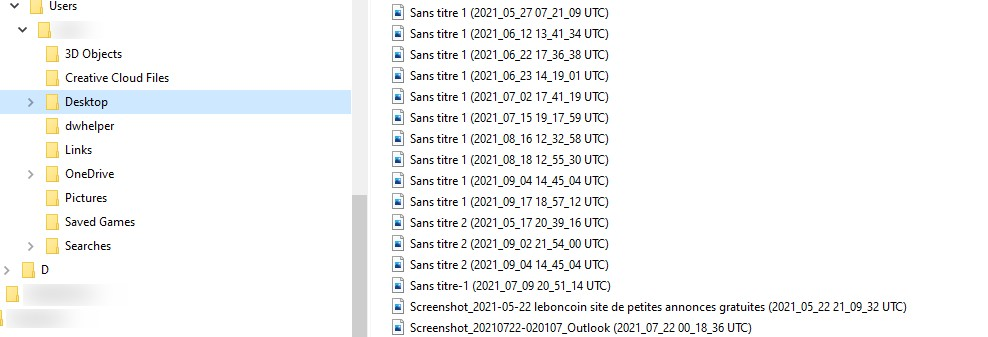

Jette un oeil à l'historique de fichier intégré à Windows. Si tu ne passes pas par l'interface de restauration, tu as quand même accès aux fichiers (avec un timecode)
https://rehost.diberie.com/Picture/Get/f/51166
