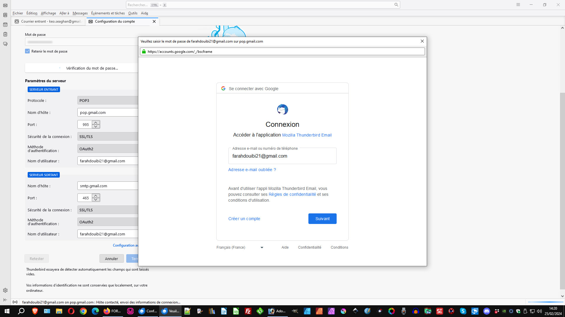

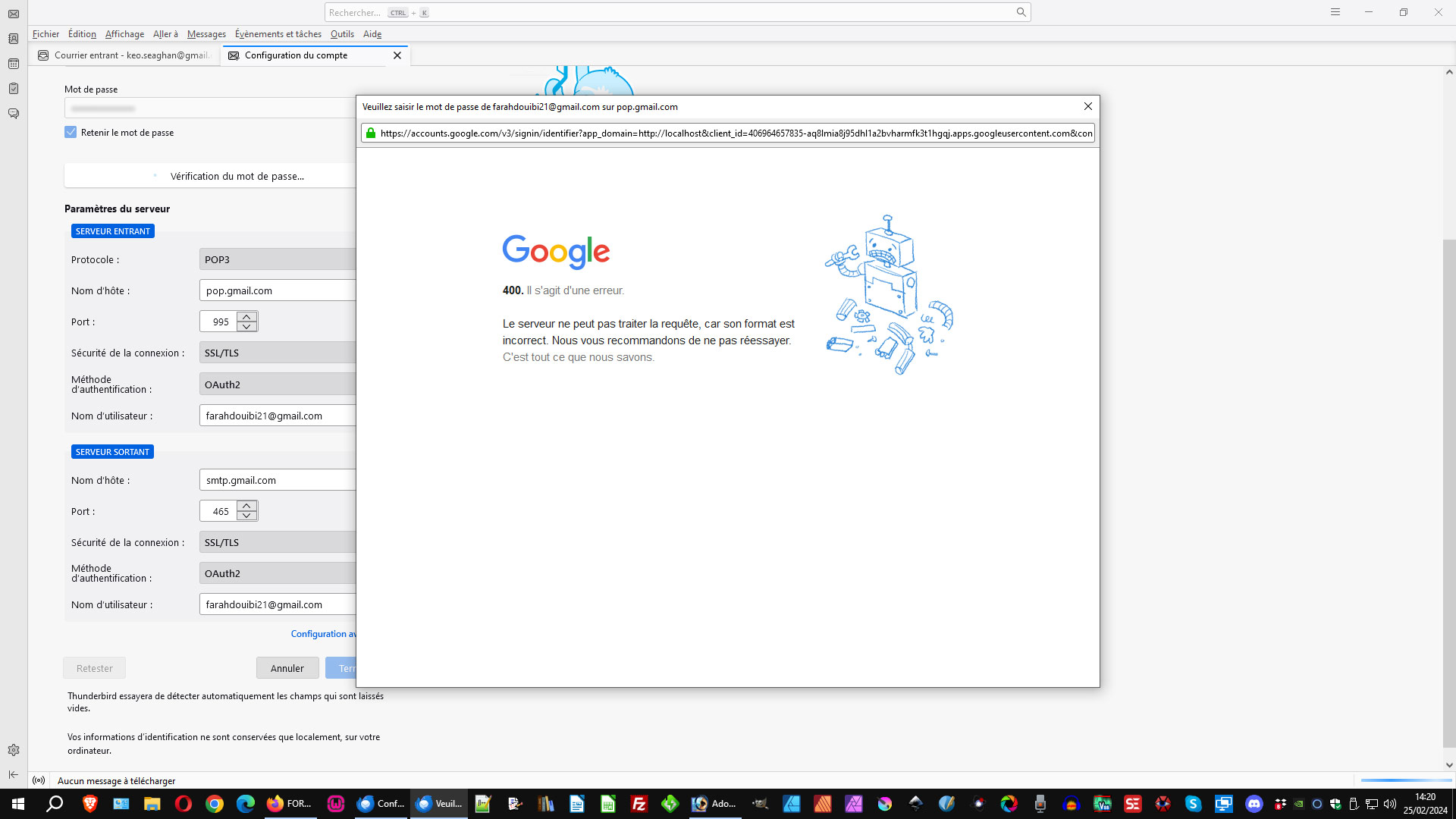

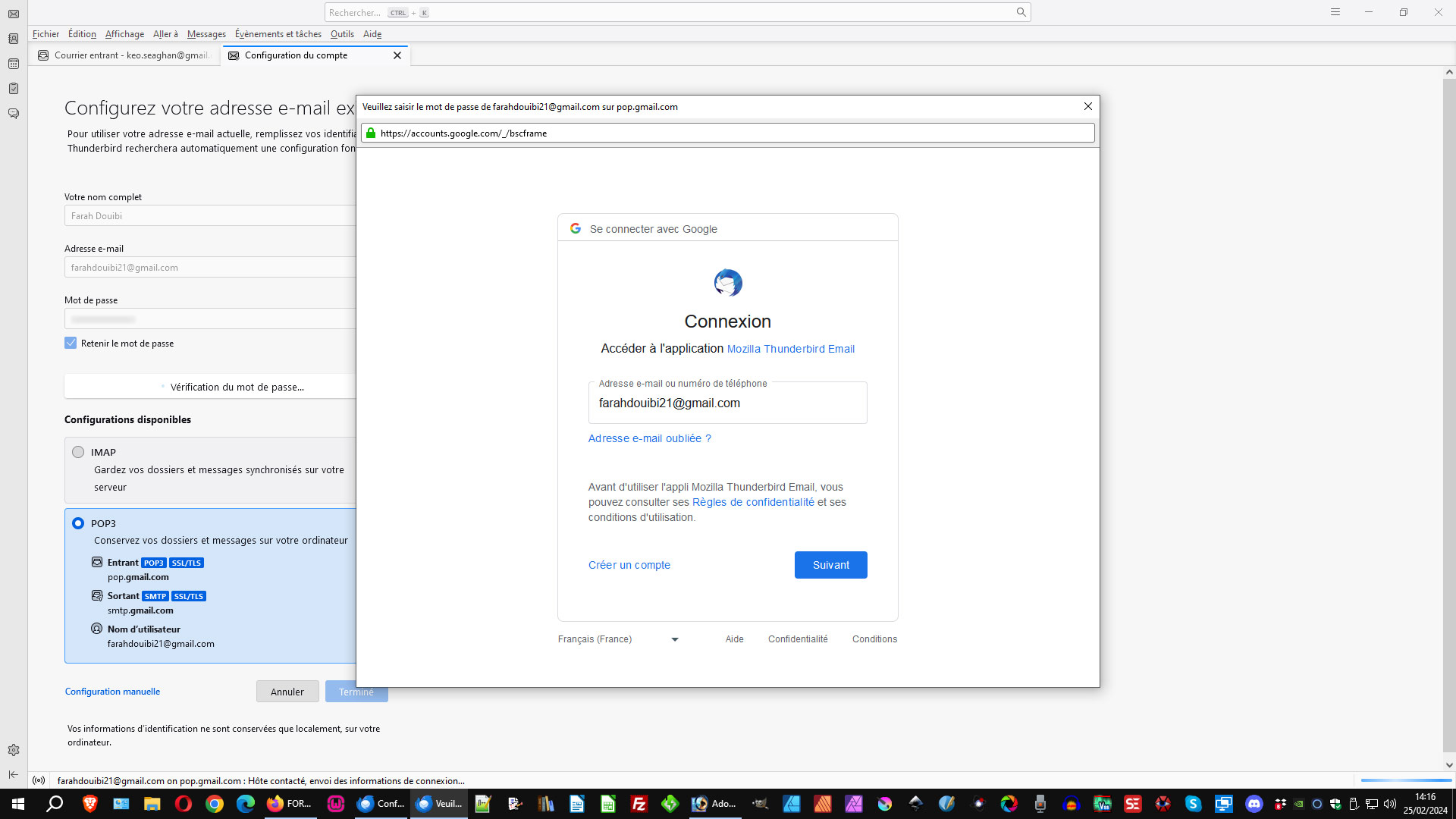

Et ce qui me semble bizarre, c'est que je passe bien par Thunderbird pour me connecter avec la fenêtre "Se connecter avec Google", mais sur mon compte Google, dans les applications tierces, il n'y a rien, 0 applications, alors que Thunderbird devrait apparaître.

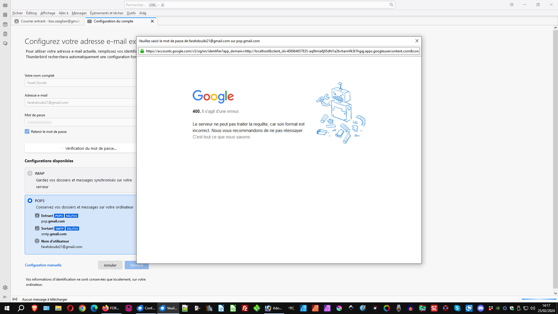

Autre détail, on le voit aussi dans mon premier post : quand je demande l'importation du compte Gmail nouvellement créé, je vois bien bien la fenêtre d'authentification Gmail apparaître "Se connecter avec Google" avec mon identifiant, mais quand je clique sur suivant, il devrait y avoir l'invite du mot de passe, et c'est cette page qui fait une erreur 404. Je ne peux donc pas rentrer mon mot de passe pour accéder à mes mails Gmail sur Thunderbird. Si ça se trouve, c'est juste ça, mais je ne sais pas pourquoi ça bug à cette étape.

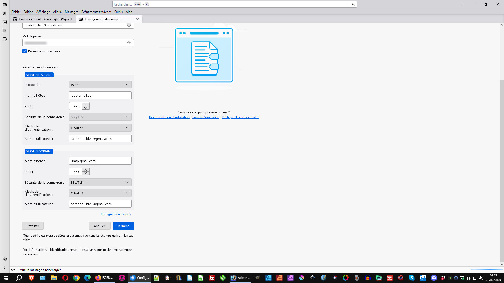

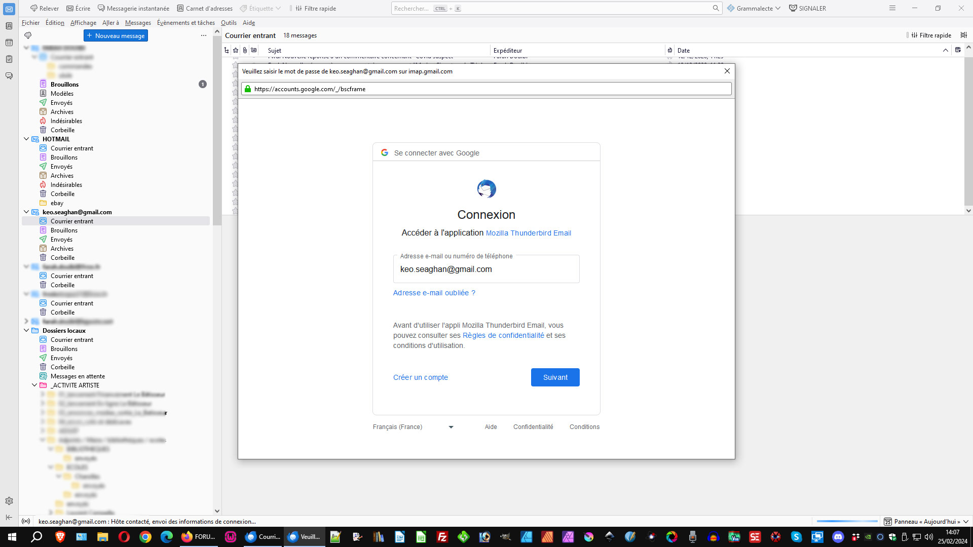

1/ Je n'arrive par à importer mes courriers Gmail dans mon gestionnaire de courriers Thunderbird avec un vieux compte Gmail qui fonctionnait très bien avant le passage de Gmail à l'authentification à 2 facteurs.

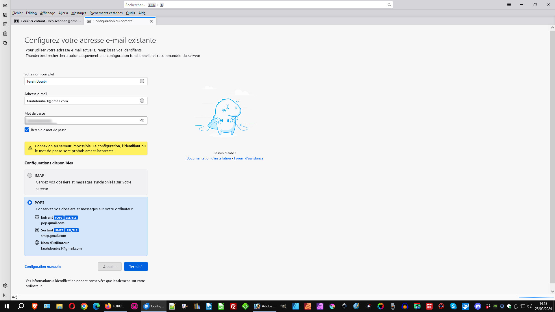

2/ Je n'arrive à présent pas non plus à importer un compte Gmail nouvellement créé dans Thunderbird.
Même avec l'authentification OAuth2. Même en ayant paramétré mon Gmail pour l'authentification à deux facteurs.

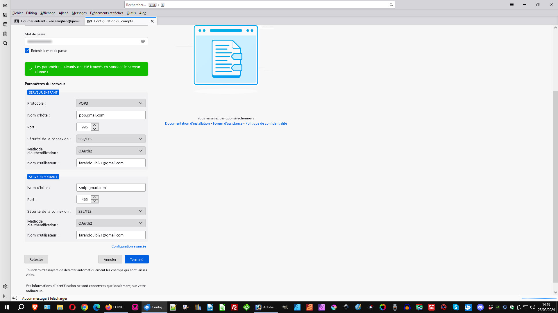

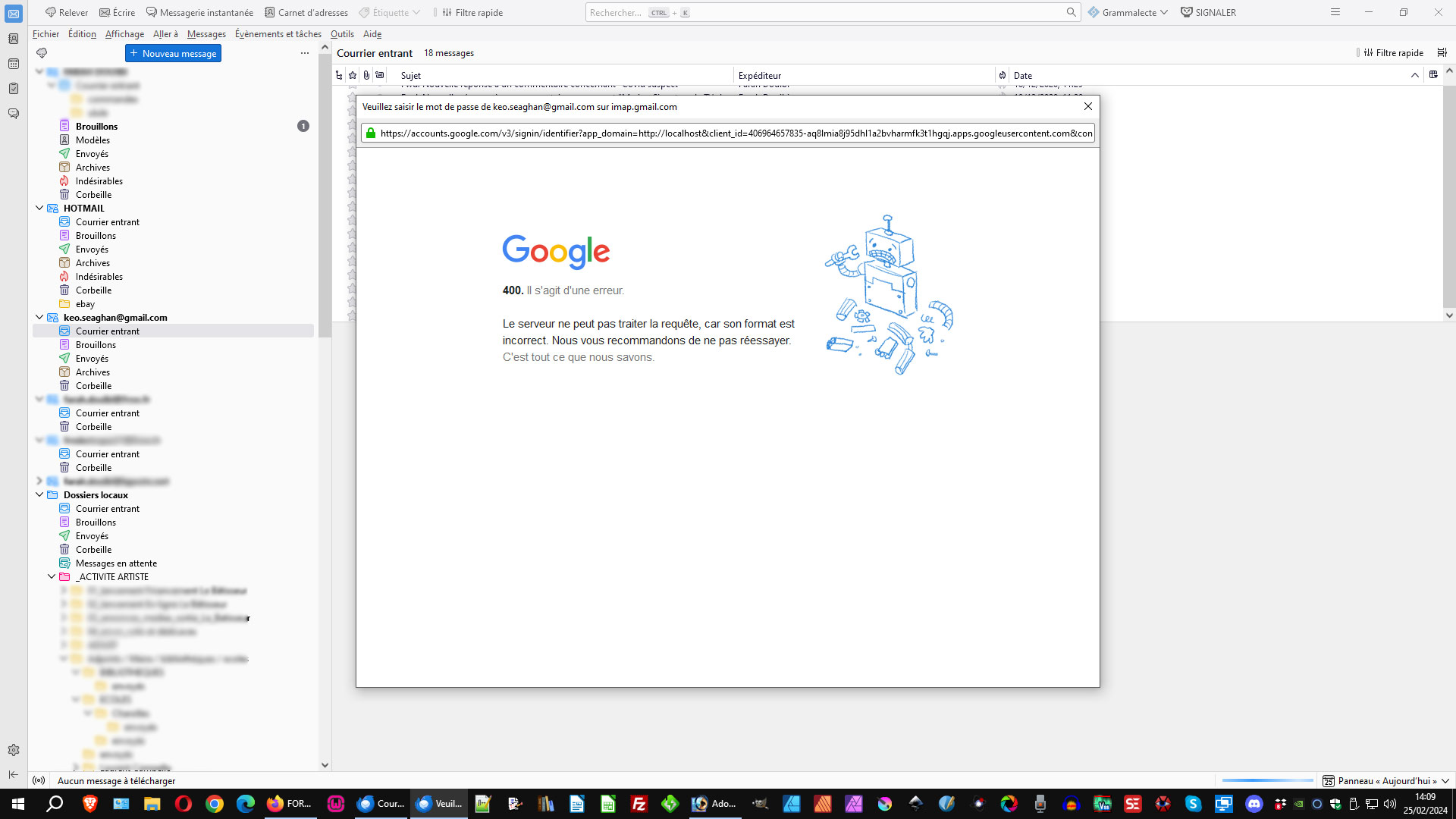

Voilà ce que j'ai pour le compte existant avec impossibilité d'importer les messages (qui fonctionnait bien avant le passage de Gmail à OAuth2) :
puis

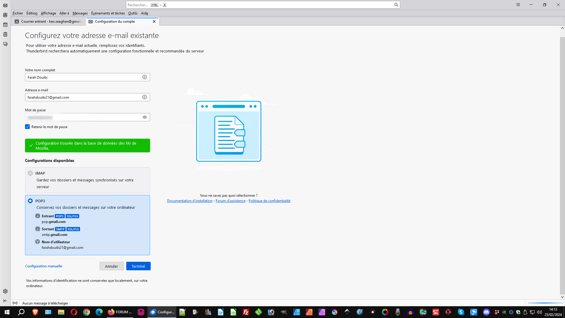

Et voilà ce que j'ai pour l'importation d'un nouveau compte Gmail nouvellement créé :
Fichier -> Nouveau -> Compte courrier existant ->
Puis je teste en manuel :
