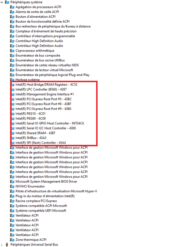

Je viens donc de vérifier mes périphériques système, mais encore une fois je ne trouve pas de périphérique clairement nommé "chipset".
Peut-être doit-il avoir une dénomination différente ?
Pour analyse, voici la liste de mes périphériques système :

| raymixxt01 a écrit : Déjà, merci pour vos réponse |
Pourtant tout est là.
Enfin une partie, tu as aussi les contrôleurs de stockage, et contrôleurs USB qui font partie du chipset (on ne devrait pas plutôt appeler ça PCH au lieu de chipset?).
Sinon utilise CPU-Z si tu veux vérifier quel chipset tu as.

C'est pas vraiment un autre appellation, mais la ligne du chipset en lui même a été "divisé" et ce que tu vois désormais affiché sont ses différents composants internes.
