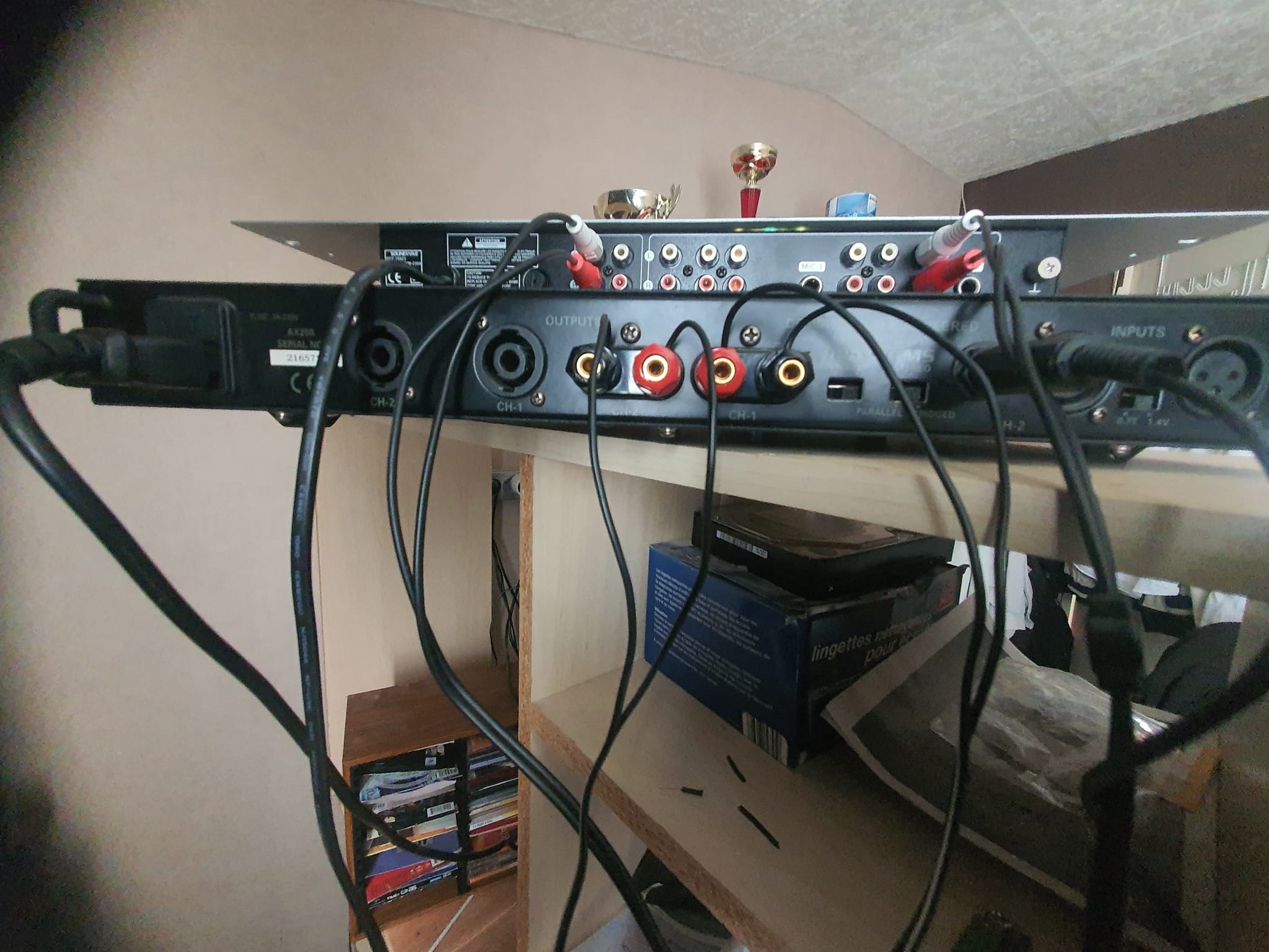

Peux tu faire des photos de comment c'est branché derrière ton ampli ?

Le curseur "parallel/stéréo/bridged" au cul de l'ampli est bien positionné sur "stéréo" ?
Marsh Posté le 29-06-2024 à 18:56:00
Il me semble que tu as mal branché tes câbles d'enceintes.
Chaque câble d'enceinte doit être branché sur le + et le - d'un canal, dans ton cas une enceinte sur le canal CH-1 et l'autre enceinte sur le CH-2.

Un câble de d'une enceinte sur les borniers noir et rouge (+et-) du CH-1 et l'autre enceinte sur le CH-2 de la même façon. :jap:

c'est ce que j'ai fait mais toujours rien

Comme cela ?

D'après ta photo non !!
Marsh Posté le 29-06-2024 à 19:19:08

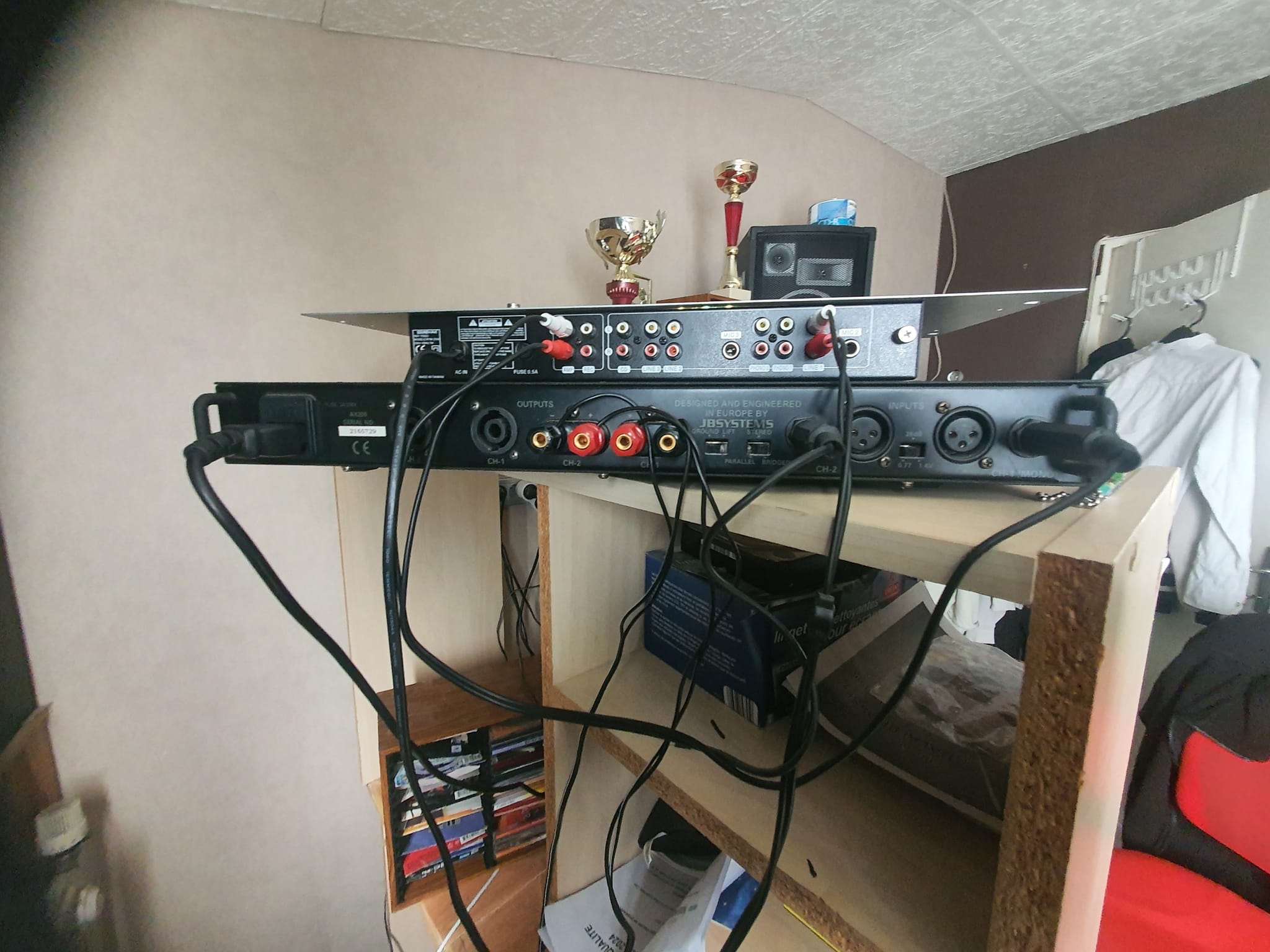

Reprend une photo en séparant bien les câbles de tes enceintes pour que l'on voit bien.
Marsh Posté le 29-06-2024 à 19:19:35
Marsh Posté le 29-06-2024 à 19:50:40
il y a un truc branché sur une entrée mono sur la droite !! Cela vient peut être de là !

merci j'ai mis en mode mono sur ma table de mixage et ça fonctionne
