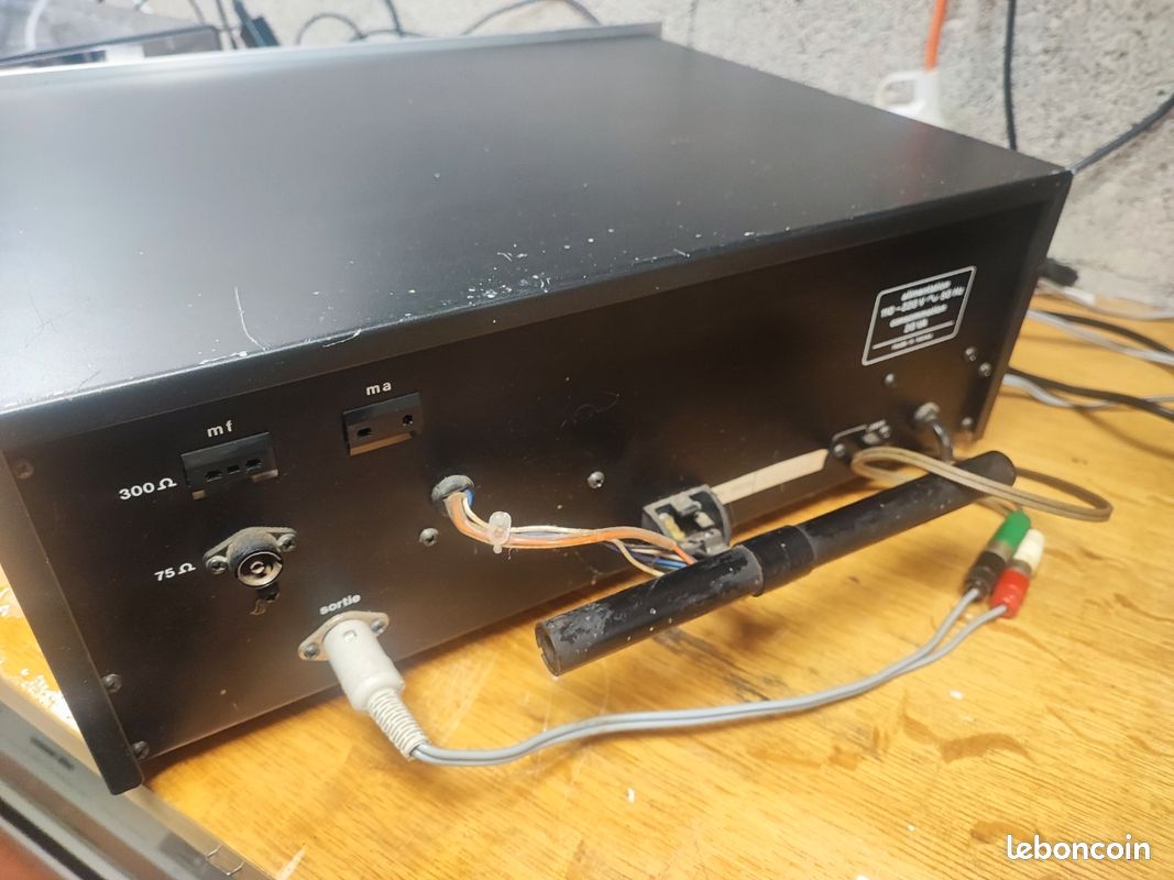

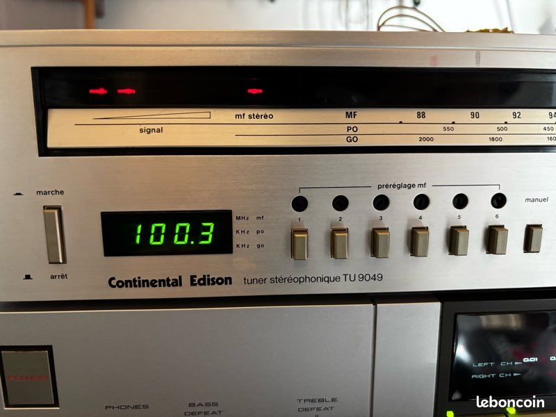

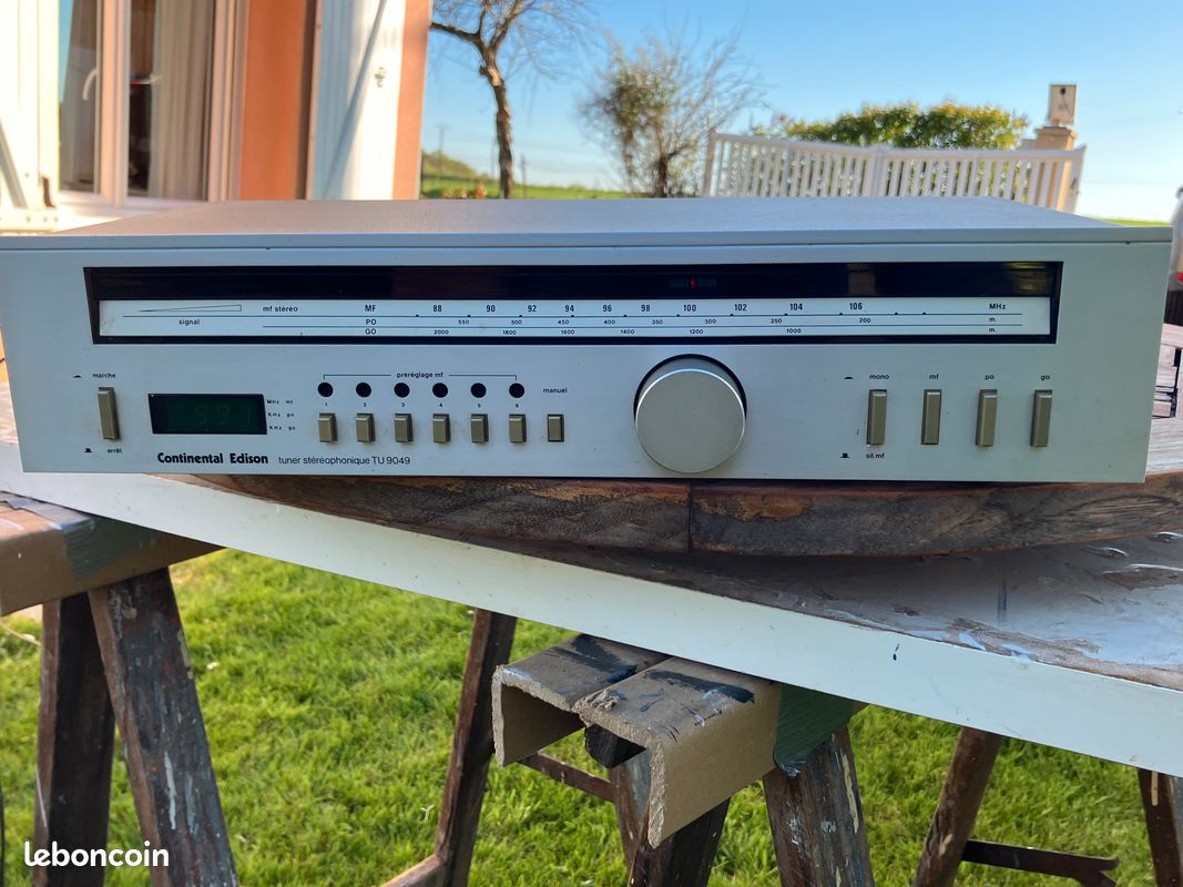

Peut-être déjà essayer une meilleur antenne pour le récepteur radio... (avant de vouloir corriger l'audio qui est déjà parasité..., il est préférable d'éliminer les parasites à la source de la réception, donc une meilleur antenne, et si possible une antenne sur le toit de la maison, de manière à recevoir un signal radio "clair" et avec un minimum de bruits de fond...). ;)
PS : les anciens Tuner Vintage, avaient une prise à l'arrière (75 Ohms), sur laquelle on pouvais brancher l'antenne TV sur le toit de la maison (avec ça on capte parfaitement "quasiment" toutes les radios FM) :
https://img.leboncoin.fr/api/v1/lbcpb1/images/f7/ce/4b/f7ce4b54aa488407a1651d09e4a9778e1bbb890c.jpg?rule=ad-large
Perso, j'avais celui-ci, branché sur l'antenne TV du toit de la maison (Continental Edison TU9049), mais à l'époque, j'étais à 30km environ "à vol d'oiseau" de la tour Eiffel...  :
https://img.leboncoin.fr/api/v1/lbcpb1/images/62/62/3a/62623a82e63fd2d041ea460b68fe3727f366f0cd.jpg?rule=ad-large
https://img.leboncoin.fr/api/v1/lbcpb1/images/a2/97/fd/a297fdf88ca1037897e25c0b7a3c8754e8bbeb73.jpg?rule=ad-large
J'avais un signal à 5/5 sur presque toutes les stations... :love:
