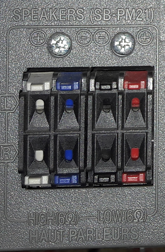

C'est écris dessus: L c'est l'enceinte à ta gauche, R c'est celle de droite, le + avec le plus, le moins avec le moins, le high avec le high, le low avec le low.

Je me rends compte aussi de ma méconnaissance totale du sujet, mon premier post était sans doute loin de donner toutes les informations.
La première photo est le branchement que l'on trouvait sur mon ancienne chaine Hi-fi, que je ne possède plus.

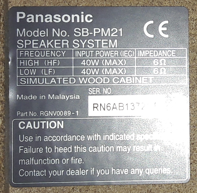

la deuxième c'est la "fiche signalétique" qui se trouve sur la face arrière de mes enceintes. Chacune de celle-ci possèdent quatre fils qui correspondent aux branchements de mon ancienne chaine.
actuellement je n'ai pas d'ampli, simplement la box TV, sur laquelle est relié un petit DAC en SPDIF, avec comme sortie pour les enceintes, sur le DAC, un jack 3.5 et deux sorties RCA.
Mon but était de savoir si je pouvais réutiliser mes anciennes enceintes et comment. je supposais qu'il m'aurais fallu un ampli pour "retransformer" le signal entre le DAC et mes vielles enceintes.

Citation : SECTION AMPLIFICATEUR |
Donc il n'y a pas de solution simple de remplacement pour l'amplificateur.
Marsh Posté le 03-09-2021 à 21:54:37
Bonjour à tous.
Je me suis fait une "chaine hifi" sur base d'une box TV android relié à un disque dur externe.
J'ai, pour l'instant, branché des enceintes USB sur un DAC qui, lui même, est branché en SPDIF sur la box.
Néanmoins, j'ai encore les deux anciennes enceintes de mon anciennes chaine hi-fi (une vraie cette fois) et j'aimerais les réutiliser, mais le branchement est un peu spécial pour moi.
Voilà à quoi ça ressemble :
La première image provient de la chaine hi-fi, tandis que la seconde vient des enceintes. Il y a donc quatre fils par enceintes.
j'ai essayé de regarder du côté des amplis mais je n'ai rien trouvé pour ce type de branchement.
Quelqu'un pourrait-il m'aider à en savoir plus?
