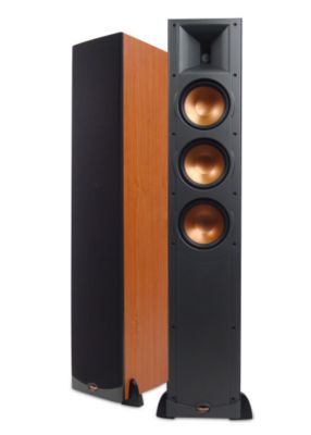

Etant depuis peu l'heureux possesseur d'une paire de Klipsch RF 63 utilisées en Hifi, je cherche à leur adjoindre un ampli à leur mesure.
Actuellement elles sont branchées sur un Denon home cinema milieu de gamme, auquel je ferai les reproches suivants :
- Evidemment, qualité audio moyenne par rapport à un vrai ampli hifi
- les enceintes sont dans ma chambre, il m'arrive de les écouter à très très faible volume, il me faut donc un ampli qui le permette, et sans soufflement. A très faible volume les tweeters de mes RF 63 soufflent légèrement avec le Denon et le volume minimum est encore excessif à mon goût, surtout que ce sont des enceintes à très haut rendement.
A ce titre les amplis qui permettent d'ajuster le gain en entrée ou de descendre très bas en volume (< -84dB) m'intéressent particulièrement.
- Des aigus criards et fatiguants, du fait de la forte accentuation du son Klipsch dans le haut du spectre. L'ampli lui même est plutôt neutre, le souci ce sont les enceintes, Klipsch est connu pour son son très dynamique, il faut un ampli qui calme le jeu.
- Un léger souffle en l'absence de son, qui incombe en partie au haut rendement des klipsch
Comme sources j'ai un HTPC, une platine Onkyo et un tuner Denon TU1500AE. Mes goûts musicaux sont trop variés pour me guider dans mon choix, toutefois j'ai une préférence marquée pour l'électro (chillout, psybient, trance, progressive...). J'achèterai bientôt un DAC pour mon HTPC, probablement un poppulse PCM 1796.
Mes autres critères sont les suivants :
- entre 600 et 1000€
- 4 entrées audio mini, pas besoin de phono. Une sortie "tape" (line out) pour enregistrer est très souhaitée.
- Télécommande complète
- Correcteur de tonalité bienvenu mais pas vital
- possibilité d'éteindre l'afficheur souhaitée mais pas indispensables...
- Les klipsch ayant tendance à se montrer très analytique et surtout très présentes dans les aigus (c'est la signature de la marque mais personnellement je trouve ça fatiguant, et du coup ça complique les associations), il faut un ampli doux pour contrebalancer ça.
- Course du volume très étendue (cf plus haut)
- Un design pas trop moche, je ne supporte pas les NAD par exemple, mes gouts me portent plutôt vers l'alu qu'il soit noir, champagne ou argent...
Pas de marque privilégiée, je préfère un son dynamique avec des basses claires mais pas fatiguant à l'écoute.
CR d'écoute > http://forum.hardware.fr/forum2.ph [...] 0#t1607689
Merci pour vos idées
