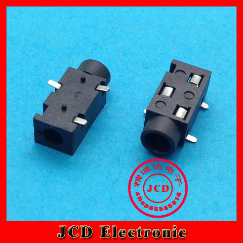

Ceci-dit, les connecteurs mini-jack sont fragiles sur les smartphones, à tout les coups (c'est même sur à 99%), le connecteur jack c'est légèrement dessoudé de la carte mère avec le poids de l'adaptateur, et maintenant il fait des faux-contact.
Et avec leur nouvelle norme ROHS de soudure sans plomb (écologique), les soudures tiennent encore moins qu'avant (et sur un smartphone, c'est seulement la soudure qui maintient le connecteur jack).
Sur les vieux amplis, on avait des connecteurs jack 6.35 avec de la soudure au plomb, et une bague de fixation sur la carrosserie, c'était du solide, ça tenait 30 ans..., mais c'est impossible de mettre ça sur un smartphone, c'est trop gros...
Et d'un autre coté, un smartphone, c'est conçu pour avoir une durée de vie de 1 an grand max, on se fiche que ce soit fragile, puisque le client est sensé en changer régulièrement (ça devient vite obsolète).
EDIT : pour expliquer ma théorie en image :
Carte mère d'un smartphone :
Jack d'un smartphone (soudé uniquement sur une seul face de la carte mère) :
On comprend facilement, qu'un simple petit surpoids, ou un mouvement de balancier, sur le connecteur jack, provoque la casse des soudures...
