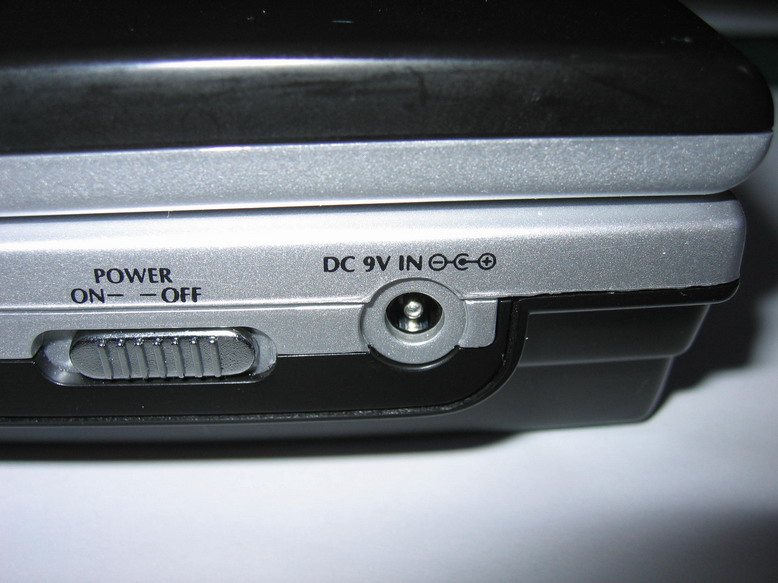

J’ai acheté un lecteur dvd portable suite au vol de mon ancien lecteur dvd portable…

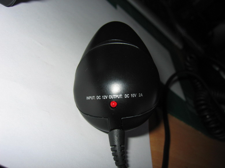

Avec le  nouveau lecteur il n’y avait pas de chargeur pour la voiture (qui va dans l’allume-cigare) qui était fourni… mais je possède toujours l’autre chargeur voiture de l’ancien lecteur !
La question est donc de savoir si je peux le mettre sans danger de faire brûler ou d’abîmer mon nouveau lecteur DVD ! A mon avis c’est OK, mais je n’ai pas encore tenté l’expérience. Je veux d’abord avoir l’avis de pros et c’est là que vous intervenez…
Sur mon lecteur DVD, voici ce qui est écrit :
http://www.pifpaf.ch/Forums/playerdvd_1.jpg
Et sur le chargeur voiture c’est cela :
http://www.pifpaf.ch/Forums/playerdvd_2.jpg

Je dirais non, quoique... le lecteur dvd demande 9V et le tranfo allume-cigare en sort 10, donc... Enfin 9-10V la différence n'est pas énorme, tu peux tenter à tes risques et périls :whistle:
Le transfo secteur sort du combien ?

Bonjour !
Juste pour info, la différence de voltage n'est pas problématique, surtout pour 1 volt !
Par contre il fallait faire attention à la polarité qui devait correspondre entre les deux...
Après avoir vériufié tout cela, tout marche très bien...
