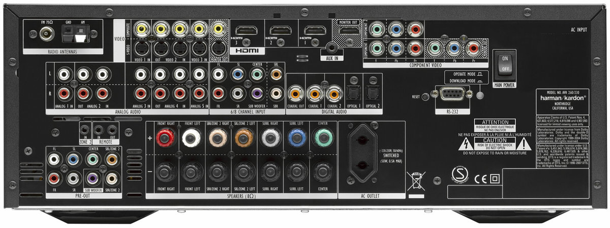

Bonjour Elias,
Mon budget est de 500 max.
Niveau branchement : les 5.1 JBL, la TV lcd HD et la freebox v6
J'avais pensé à cet ampli étant donné que c'est la même société : http://www.son-video.com/Rayons/Ho [...] R-260.html

Oui, c'est très bien.
Le seul soucis, c'est que tu aura pas le HDMI 1.4 avec cette ampli (il est en 1.3), donc pas de 3D, ni d'ARC...
ARC = Audio Return Channel (ça renvoi le son de la TV via HDMI, ce qui évite l'utilisation d'un câble optique entre la TV et l'ampli).
Sinon, tu as ceux la (tous HDMI 1.4 et ARC) :
Denon AVR1612 : http://www.son-video.com/Rayons/Ho [...] R1612.html
Onkyo TX-NR509 : http://www.son-video.com/Rayons/Ho [...] NR509.html
Yamaha RX-V767 : http://www.son-video.com/Rayons/Ho [...] XV767.html

Autre question, sur un autre forum on m'a dit que l'ampli que j'ai choisi n'était pas assez puissante pour mes enceintes, c'est vrai ?

C'est totalement faux !
L'AVR-260 avec ces 540W de consommation, est enfaite plus puissant que les trois autres amplis que j'ai cité (plus un ampli consomme sur secteur, plus il peut délivré des watts).
Seulement Harman Kardon, met la vrai valeur, alors que les autres exagères...
De plus tes enceintes ont un rendement de 91dB, n'importe quel ampli à partir de 5x40W RMS / 8ohms, peut les alimenter correctement.
Plus d'info sur le rendement ici : http://www.son-video.com/Conseil/Hifi/Rendement.html

C'est n'importe quoi...
Une enceinte de 100W RMS accepte une puissance jusqu'à 100W RMS, mais pas plus.
C'est l'ampli qui délivre la puissance aux enceintes, pas l'inverse.
Je te donne un exemple simple, imaginons que tu dispose d'un ampli qui délivre 100W RMS / 8 ohms, et une enceinte de 100W RMS / 8 ohms, quand le volume de ton ampli est à 2 sur 10, il ne délivre pas 100W RMS, il délivre à peine 3 ou 4W RMS, il ne délivre les 100W RMS que quand le volume est à fond.
Ce n'est pas parce que c'est écrit 100W RMS sur une enceinte qu'il faut un ampli de 100W RMS, on choisit la puissance de l'ampli, en fonction du rendement de l'enceinte, et il ne faut pas que l'ampli délivre plus de puissance que ce que l'enceinte accepte (sinon tu grille les HP quand l'ampli est à fond).
Voila une enceinte de 100W RMS : http://www.son-video.com/Rayons/Hi [...] o-MR2.html
Citation : Puissance RMS : 100 Watts |

Cette légende qui dit qu'il faut un ampli de puissance égale aux enceintes, beaucoup de gens y croient...
Je ne pense pas qu'il se soit foutu de toi, je pense simplement qu'il y croit lui aussi.

On choisit la puissance d'un ampli en fonction de plusieurs choses :
- La puissance RMS admissible par l'enceinte en Watts.
- L’impédance de l'enceinte en Ohms
- Le rendement en dB/W/m de l'enceinte.
- La dimension de la salle d'écoute.
Tes enceintes ont un rendement de 91dB, avec une puissance admissible de 100W RMS / 8 ohms, un ampli de 5x40W RMS / 8 ohms suffit pour donner suffisamment de puissance dans une salle de 30m2 (pour une salle plus grande, on choisira un ampli plus puissant, par exemple pour une salle de 60m2, on utilisera plutôt un ampli de 5x80W RMS / 8 ohms).
Tout est expliqué ici : http://www.son-video.com/Conseil/Hifi/Rendement.html

Par exemple, sur le caisson de basse des JBL, je vois qu'il y deux prises "RCA" left et right.
Donc c'est quoi que je dois utiliser pour brancher le caisson sur l'ampli ? Un câble coaxiale ? Comme celui la ? : http://www.materiel.net/cable-audi [...] 36035.html
Autre question, sur mon ampli je vois plein de trous :
http://www.son-video.com/images/dy [...] D_1200.jpg
Comment je sais où je dois brancher le câble RCA ?
Sur la photo on voit qu'il y a deux trous subwoofer .. Je le branche sur le preout ou le chanel input ou un autre ou les deux ? Et le right je le branche ou ?
Je ne vois pas de branchement subwoofer left et right ..
Sur ma doc du caisson de basse, il parle de LFE ?! Comment je sais si mon ampli fait le LFE ? Dois-je activer le LFE sur le caisson de basse ?
Comme j'ai du 5.1, mes enceintes surround (celles de derrière), je les branches où ? Sur la prise orange et la blanche, ou sur la bleu et la verte ?
Dernière question, sur l'ampli je vois que je peux brancher une prise électrique, ça pose problème si j'y branche le caisson de basse ?
