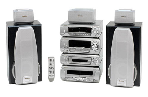

Justement, je ne sais pas ou brancher, sur la carte son, c du double RCA femelle pour les sorties.
ma chaine Hi-Fi c ca ::
Puissance (RMS) 2x100 Watts + 2x40 Watts + 1x80 Watts
Platine laser Plateau 5 CD
Platine cassette Double cassette
Dimensions Bloc électronique (LxHxP) Amplificateur : 29,3x11,9x34,3 cm
Tuner : 29,3x8,9x27 cm
Changeur CD : 29,3x8,9x28,8 cm
Platine K7 : 29,4x11,9x28,1 cm
Dimensions enceinte (LxHxP) Avant : 24x41,2x25,9 cm
Centrale : 19x9,9x16,6 cm
Arrière : 14x9,9x11,8 cm
Tuner RDS oui
Nombre de présélections 30 présélections aléatoires
Affichage de l'heure & Fonction réveil oui
Modes d'effets 3 mémoires d'ambiances : HALL, HEAVY, CLEAR
Basses amplifiées non
Chargement du laser Tiroir
Nombre de programmation du laser 24 plages programmables
Clavier cassette Clavier logique
Fonctions cassette Auto-reverse, Dolby B
Enceintes 2 enceintes 3 voies, 3 enceintes 2 voies
Enceinte bass réflex non
Bi-amplification oui
Face avant détachable oui
Platine mini-disc non
Connexion(s) Entrées audio 5.1, entrée/sortie magnétoscope
Télécommande oui
