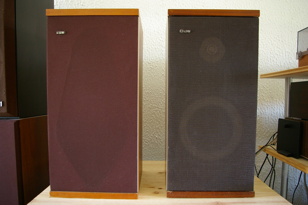

Dans les années 70, il fallait ça :
Aujourd'hui, il faut ça :
Ce qui à changé, c'est qu'il y'a trois enceintes supplémentaires, et des entrées numérique et vidéos, pour le reste, ça fonctionne de la même manière, à la différence que l'ensemble des années 70 a un bien meilleur son.
