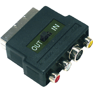

Et un adaptateur SVideo <---> Péritel, ça existe ?
Marsh Posté le 24-01-2008 à 10:00:58
akizan a écrit :
si il y a Svideo mais j'aurais préféré l'HDMI :)
Ca oui ça existe.
http://www.pc-infopratique.com/ima [...] eritel.gif
Par contre avec ce genre d'adaptateur, il faut que tu amènes le son via RCA (rouge/blanc) depuis ta carte son, le S-Video ne transmet que l'image.
