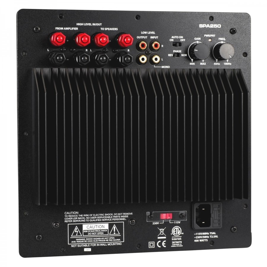

Il faut faire un subwoofer actif, donc avec un ampli mono intégré.
Exemple d'ampli mono pour subwoofer :
http://www.audiophonics.fr/fr/modu [...] 10294.html
http://www.audiophonics.fr/13296-thickbox_default/dayton-audio-spa500-module-amplificateur-subwoofer-500w.jpg
Puissance de sortie : 156 Wrms (8 Ohm), 252 Wrms (4 Ohm) à 0.1% THD
Il existe plusieurs modèle d'ampli sub, c'est à toi de choisir la puissance suivant le HP que tu veux monter :
http://www.audiophonics.fr/fr/modu [...] c-222.html
http://www.toutlehautparleur.com/a [...] ofers.html
Par exemple, si tu choisit un HP qui accepte 150W RMS sous 4 ohms, il te faut un ampli environ de : mini 100W RMS / 4 ohms à maxi 160W RMS / 4 Ohms (pas plus, pour éviter de cramer le HP).
