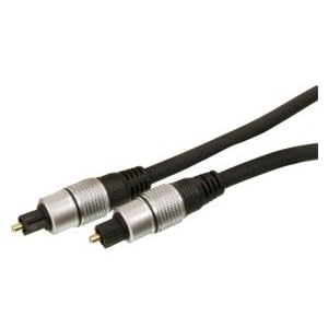

Ainsi bien sur, qu'un câble optique et un câble coaxial :
Câble optique : http://www.amazon.fr/HQ-HQSS4623-1 [...] y_ce_img_b
http://ecx.images-amazon.com/images/I/21cxA3h79JL._SL500_AA300_.jpg
